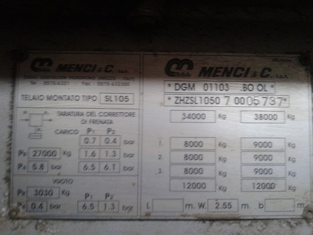

Давление в подушках пустой/груженый
Управляющее и тормозное давление в начальной точке
Максимальное тормозное давление пустой/груженый
Что-нибудь подберем.

я так понимаю надо табличку с прицепа
Фотография удалена модератором. Задолбали фото-обои!
Уменьшите размеры фотографии и заново выложите.
2014-04-06 09.11.53.jpg (91.37 КБ) 11728 просмотров

вит165, см личку.
