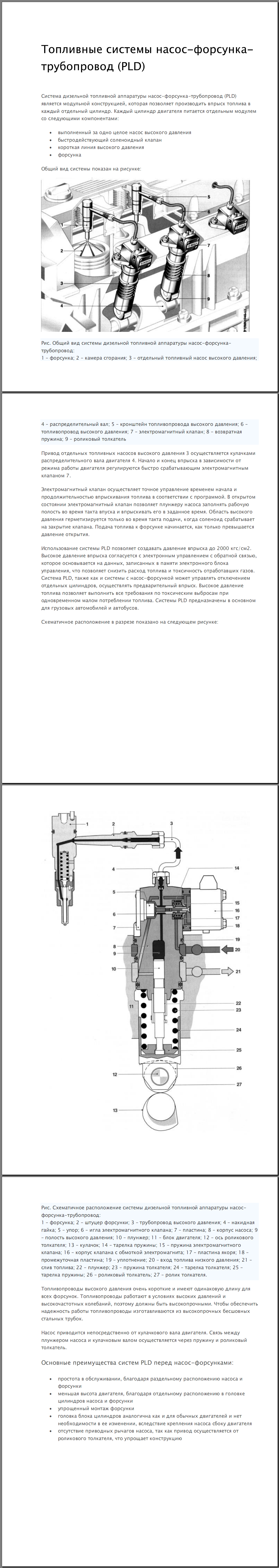

Re: Форсунка OM501LA
Может кому пригодится для общего развития.
- Принцип работы PLD секции
- PLD.png (1.42 МБ) 29572 просмотра

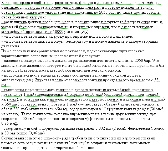

Кстати Вот еще небольшой интересный документик.
- Распылитель.png (21.2 КБ) 29453 просмотра

Есть обратка на форсунках. Если посмотреть внимательно на схеме выше, то канал расположенный ниже коннектора высокого давления, и есть та самая обратка. Которая соединяется с полостью ГБЦ. Может обращали внимание на тонкие трубки соединяющие головки мотора ОМ501LA- это и есть обратка форсунок. На фото,рис-3, под номером 9 как раз та самая обратка топлива
