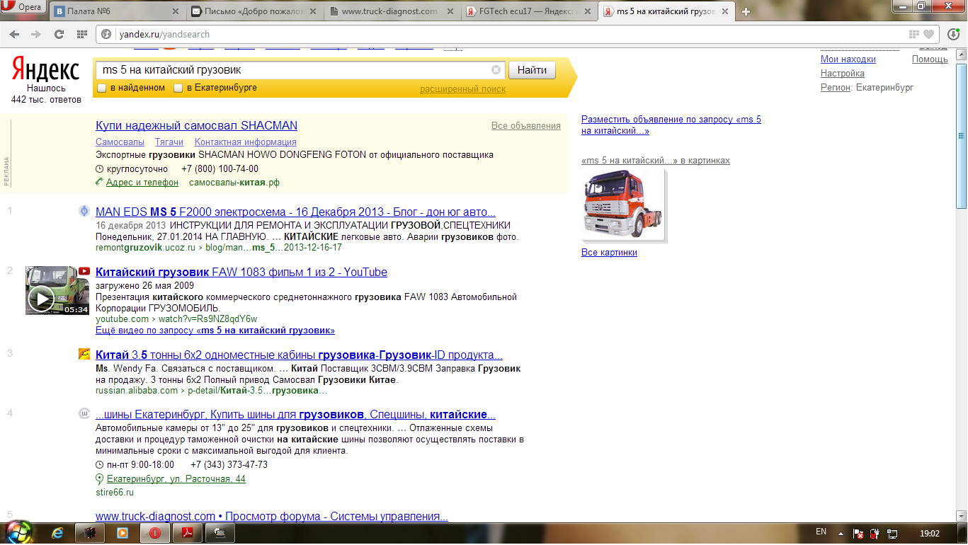

я сам вшоке где ты видел ms 5 на китаице
