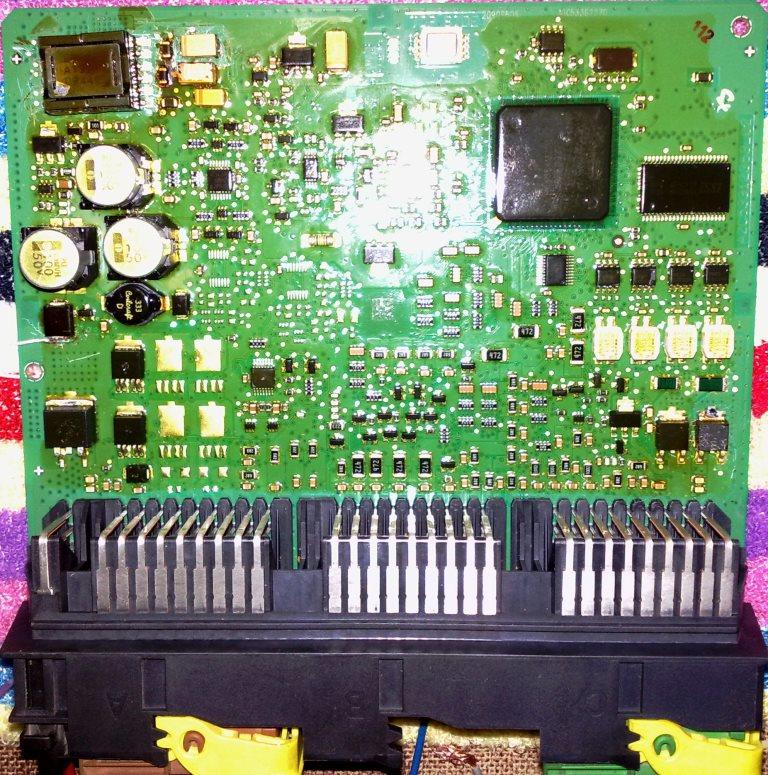

COO7 - сколько разбирал, никаких отличий не видел, завтра сфоткаю

М.б. денег жмут на кампанию - дороговато будет на всех менять. На координаторе на столе будут работать все каны, этого явно не происходит, смотрел на бегу, но такое ощущение, что на кан-трансиверах при включенном зажигании нет Vcc.

У меня такие же COO по расположению радиодеталей. Из одного я уже выпаял пару ключей, но при необходимости можно впаять обратно.

cotm писал(а):На координаторе на столе будут работать все каны, этого явно не происходит, смотрел на бегу, но такое ощущение, что на кан-трансиверах при включенном зажигании нет Vcc.
Пока проц не стартанёт Vcc не будет на трансиверах. Ради интереса выпаивал кварц на рабочем COO7. Тоже на бегу.... :D

Возвращаясь к теме, вроде, как проблемма с координаторами локализовалась, но уж, что-бы ее добить, решил заморочиться с программатором, как этого и не хотелось... Подскажите плз. Что для этого зверя надо MPC5554 motorola. Яндекс пишет, что нужна среда JTAG, чип и дип выдает http://www.chipdip.ru/product/arm-jtag/, но там просто провод, если кому не в лом, просветите плз. Среда, вроде на Сишнике, сним проблем никода не было, м.б. что и нарою еще подспутно ;)

лично меня интересует кто первым найдет абсолютный трупик и сдует процик , дабы вызвонить контрольные точки...

Спасибо! Кое что прояснилось. В чипедипе, как я понял продают программатор для чипов ARM, которые поддерживают JTAG. Вроде точки вызвонить не проблема, вот только растворитель для лака подобрать не получается и со временем напряженка, но завтра попробую выкроить денек. На крайняк тупо феном отдеру. Было-бы не плохо ткнуть пальцем в номера контактов в даташите. Прошивки с меня. Для того, что-бы оценить мой невысокий уровень в программировании проциков, вот фотка программатора, который сделал несколько лет назад, для прошивки контроллера теплого пола, сильно не пинать :)))) Я понимаю, что это далеко от MPC5554, как до луны, и мне еще очень рано туда лезть, но на координаторы реально мор напал, м.б. удастся поймать волну...
