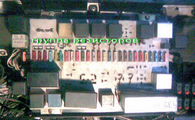

См. фото блока реле и предохранителей MAN F2000 (руль слева), на котором группа резисторов (похожа на реле, на нее дефисом указал). С праворульным MAN F2000 разберешься по аналогии.

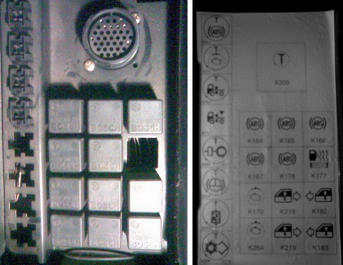

Фото диагностического разъема MAN F2000 и группы реле (ниже). Рядом - фото таблички с крышки, закрывающей разъем. Загадка: найти два реле, относящихся к EDC. Думаем

на блок EDC подходят провода 600002 - 15 кл (замок зажигания), 60003, 60004 - 30 кл. (постояные 24 вольта). если питания какого то нет то проверьте реле К170, К264 и предохранитель F163
