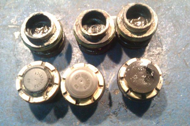

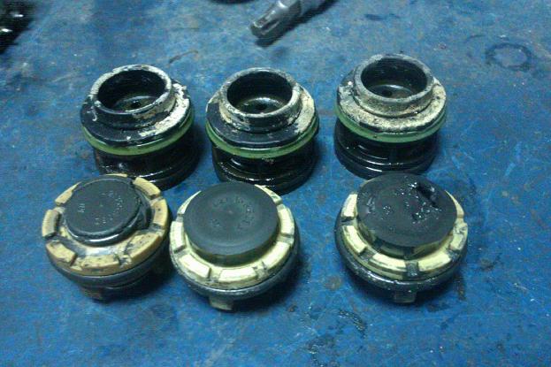

Re: Не заводится MAN TGA 28.480 AS-Tronic
Тоже фотку добавлю. Выносила всем мозг коробка,переключалась с рывками,стартовала резко,заменено ЭПУ и еще куча всего,но ничего не помагало,ошибок нет! После уборки окисления все встало на свои места....
