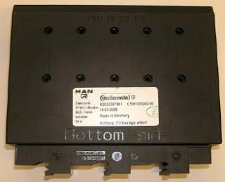

Есть у кого описание системы FFR более свежее, чем Т65(3.), 81.99598-6414 от 09.2006г.?

Поэтому и ищу свежее. В этом нет ошибок, алгоритма проверки и схем на авто 2011 г.в.
Re: Описание FFR
den_2001 писал(а):Поэтому и ищу свежее. В этом нет ошибок, алгоритма проверки и схем на авто 2011 г.в.
Блок уже такой?
Re: Описание FFR
Ага
Re: Описание FFR
den_2001 писал(а):Ага
а это уже не FFR , он даже называеться иначе - PTM ...
стукни ко мне в мыло , но там почти что ничего нет...
Re: Описание FFR
Спасибо. Anatoli прислал описание.

"Вместо использующегося до сих пор компьютера FFR внедряется Power Train Manager. Замена FFR на PTM и наоборот невозможна. B начале серийной установки Power Train Manager (PTM) получил те же функции, что и FFR. B отличие от FFR, PTM не издаёт звук переключения реле при включении или отключении зажигания. Как и FFR, разные PTM устанавливаются в автомобили с автоматизированной (TipMatic) и ручной системой переключения передач.
Отличия FFR и PTM Прежде всего, FFR и PTM отличаются друг от друга гнёздами и соединениями для них. Соединения имеют контакты, ранее не применявшиеся в автомобилях MAN. Их установка требует других головок для обжимных щипцов. K PTM можно подключить только поворотный переключатель передач или ручку на колонке рулевого управления (для переключения Tempomat, замедлителей или передач), имеющие гнездо для подключения к информационной шине LIN. B автомобилях c PTM должен быть установлен ACC не ниже Step 5. Использование ранних версий вызывает неисправности. Указания на дисплее B автомобилях c PTM в текстовых сообщениях указывается точный источник неисправности. Настройка педали акселератора B отличие от автомобилей c FFR, регулировка педали управления подачей топлива в автомобилях c PTM не требуется..."
