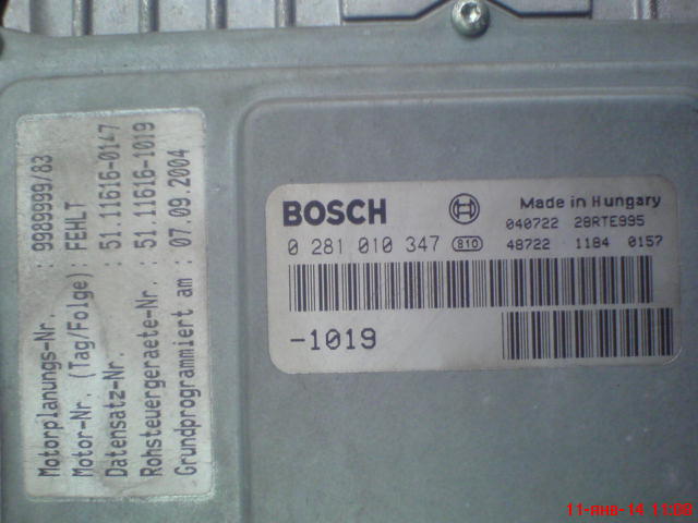

Заехал он, как и обещал проделал ряд проверок. Давление подачи 0,2(хх)-0,6(обор) Бар. Внутрикорпусное 14(хх)-20(обор) Бар.
Теперь про соответствие комплектующих:
VIN:SUSL33ZZZ4F000000
ТНВД: 0470504017. Номер соответствует типу установленного двигателя D0834 LFL02. А вот номер БУД- не знаю, его номер на фото.
