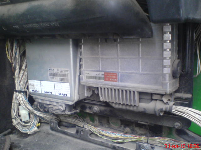

подскажите не могу найти блок управления двигателя EDC на MAN F2000
на блоке двигателя его нет
под ногами стоит блок FFR
где можно поискать

С правой стороны под ногами.
Re: расположение блока EDC ман
борис писал(а):под ногами стоит блок FFR
Чудны твои дела, господи...
номерочек с этого блока в студию !

а где тогда блок EDC?

В ногах пассажира. На фото БУД слева.

51116157109 вот номер блока который стоит под ногами
борис
Сообщения: 744
Откуда: муром
Сообщение борис »
блин просто не написано на нем что это EDC
а уж коли дело пошло неподскажите на каких ногах кан линия а на каких ногах игла 1 форсы?
а то текса дает неправильный ответ
