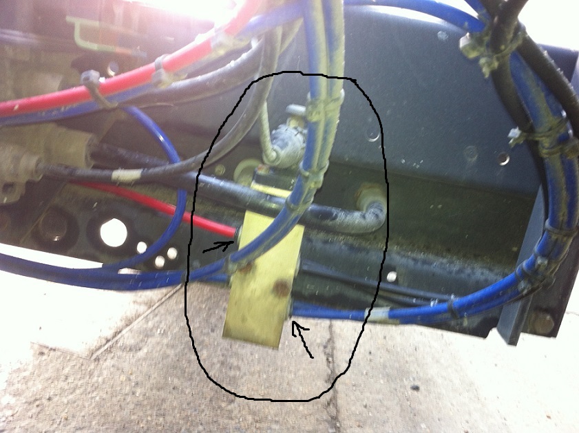

Нужно снять трубки( Боюсь поломать)прошу знающих подсказать как они снимаются и как правильно называется короб куда они входят ? Спасибо,

Утопить пластиковую втулку- сьемник и разблокировав фиксаторы отсоединить трубку.

gastorbayter_ писал(а):как правильно называется короб куда они входят
Это по ходу у вас клапан подёмной оси. Отсоединяется так же как аварийный сойденитель

Обычно под нож. И ставится новый кран. Правильно подобранный аналог стоит примерно 150 евро.

pshisha с клапаном все нормально просто в местах соединения 2-х трубок травит воздух

закрепи трубки так, чтоб не тряслись на ходу

Ок посмотрю,постягиваю стяжками но вроде свежий прицеп 2010 год там все красиво уложено-почему появилось шипение будем посмотреть

Болезнь данного крана муфты сделаны как соединялка пластиковая одноразовая. Если пробовать делать нормально то надо вырезать эти муфты и резать резьбу под штуцера, а это уже кучеряво получится.

муфты высверливаются
резьба нарезается любым метчиком/леркой
в чем кучерявость???

Подрежь трубки с пол-сантима, там где они вставляются есть "просадка" пластика.

maxxxx333 писал(а):муфты высверливаются
В кучке штуцеров и времени потраченном на работу. А другой кран(K015384N00) стоит порядка 120-150 евро и с новыми штуцерами.
Суммы вполне соизмеримы.

Всем спасибо за советы,все сделал ничего не шипит(просто вытащил и вставил трубки обратно)
