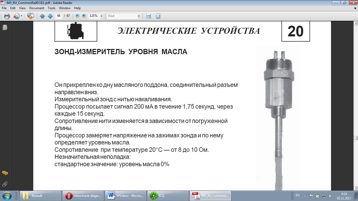

Re: Датчик уровня масла на Renault Premium DCI!
При установке сопротивления вместо датчика ошибка по обрыву пропадет, но по уровню будет сюрприз.
Датчик состоит из токопроводящей нити нихром или еще какая хрень,блок кратковременно подает питание на на эту нить и после замеряет ее сопротивление,в зависимости от погружения этой нити в масло меняется сопротивление замеряемое блоком. Что то типа того,давно уже где то читал... Так вот и думаю,что будет с резистором и показаниями уровня в таком случае..

не совсем так. там на нитке три метки. вроде геркон точно не помню. и сопротивление на максимальный уровень 11.4
Syava прав
Для DCI Euro3
P.S. Мое имхо - поставить новый !!!

Ну тебе же расписали выше. Резистор 8-10 Ом. Для эксперимента, чтоб иметь возможность подстроить положение стрелки впаяй переменный резистор до 15 Ом .
