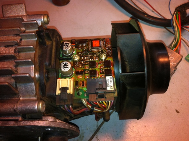

Сори если влез не там. Сабж как в теме, с диагностикой. Машина простояла на улице 4 года, пишет код F09(прерывание или короткое замыкание стержня накаливания). Снял крышку, отсоединил разъем стержня, тестер показал КЗ. Сняли с машины, почистил теплообменник снаружи, стряхнул пыль, потом решил еще раз проверить. Тестер показывает сопротивление стержня - 2.5 Ом, а детектора пламени - 4.1 Ом, при 25 градусах.
Вот думаю с чего вдруг КЗ пропало? И еще проблема на фото(справа внизу, между выводами вентилятора и насоса):
Что это за штука, конденсатор? Как бы так узнать параметры.

Это кондёр, в параллель эл.литу с другой стороны. Втыкай керамику 0,1...1 мкФ 50 В, не ошибёшься. Уголь с платы удалить обязательно.
Свечная "БТСка" - самая дальняя от этого места...
Свеча, по докам, 1.3 ... 1.44 Ом. Датчик 2.6 ... 3.4. Провода при измерении отнять не забыли?

Спасибо, тоже говорили что это помехоподавительный кондер для вентилятора. Поставил 104-й на 50 В, залил сверху лаком. Провод при измерении снимал, штифт на прямую накаляется, датчик при нагреве также увеличивает сопротивление. Поменяем только горелку, раз уж залезли.

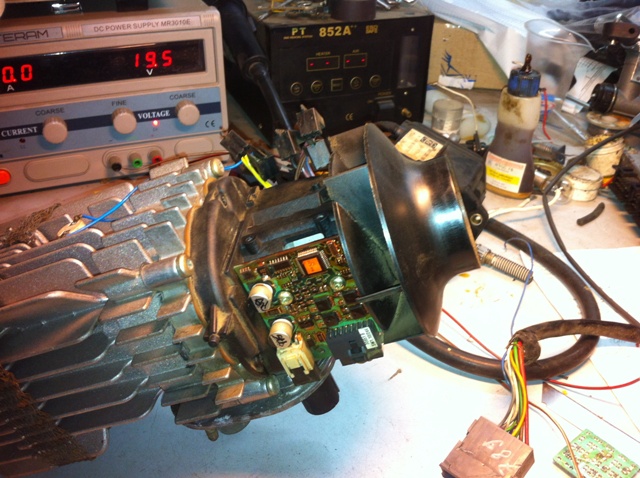

Вобщем проработала эта печка год и вчера во время работы погнала в салон белый вонючий дым и потом больше не включалась. Вот результаты вскрытия:
Вонища стоит за километр, это от лака так? У меня такой вопрос от чего так могло произойти, все компоненты в норме, насос только не проверял. Паяный год назад конденсатор на месте, он на другой плате. Просто если поставить новый блок, то не произойдет ли с ним тоже самое, может что-то внимательнее проверить? Номер блока 87452B.
Re: webasto AT2000D
Кондер наверное коротнул или еще какой компонент и поджарил плату. Думаю произошло оно как бы само по себе "от жизни" новый блок не должен сгореть...
Re: webasto AT2000D
силовых цепей на второй плате нет, влага и пыль сделали лихое дело. Новый блок под 300 евро стоит.
