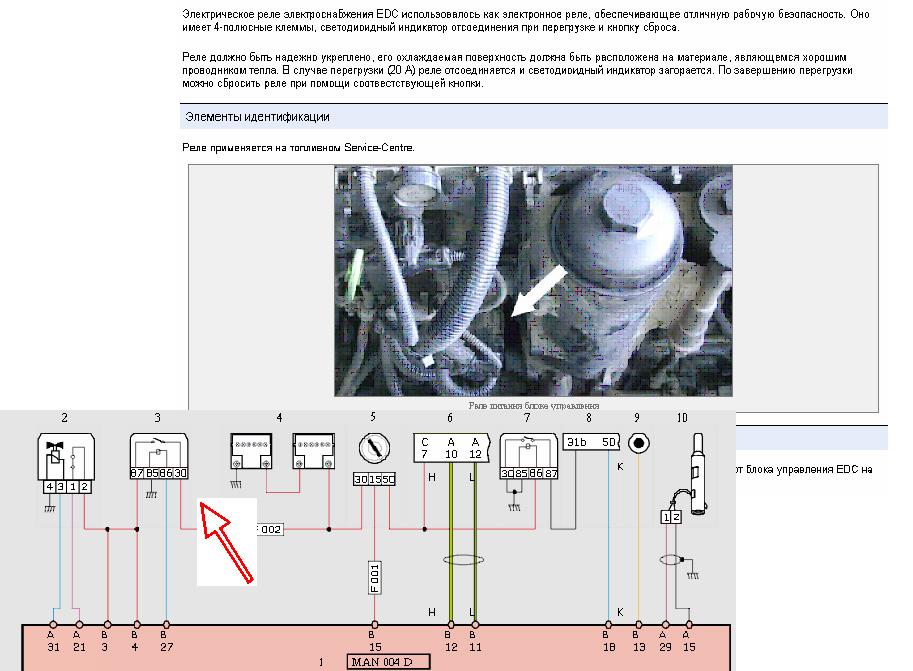

Правильно ли я понял? А где кнопка сброса?

gricalex писал(а):А где кнопка сброса?
В тексе )))) Там же где у этого реле клемы 87, 86 и т.д.

ZOT писал(а):Проверяю на столе, машины нет пока. Что идёт на пин - 2 ?
1 +24 F163
2 Pin B27 EDC
3 масса
4 выход Pin B3\B4 EDC
gricalex
Сообщения: 470
Откуда: Черноголовка
Re: Главное реле питания EDC MS 6.1
Сообщение gricalex »
Правильно ли я понял, что если снять разъем с реле возле фильтра и соединить 1 пин с 4-ым = появится питание на EDC?
