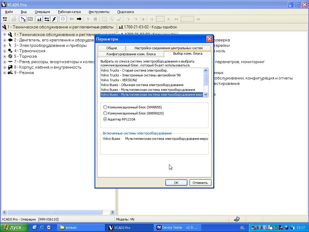

Сегодня попробывал к Volvo VNL подключиться VCADS с помощью NEXIQ вот что из этого вышло (вернее ни хрена не вышло ) . Ребят, взгляните , может что не так делаю, может что упустил....?

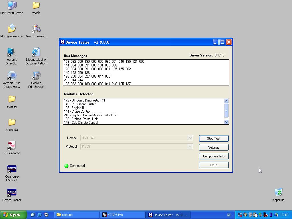

это тест 1708

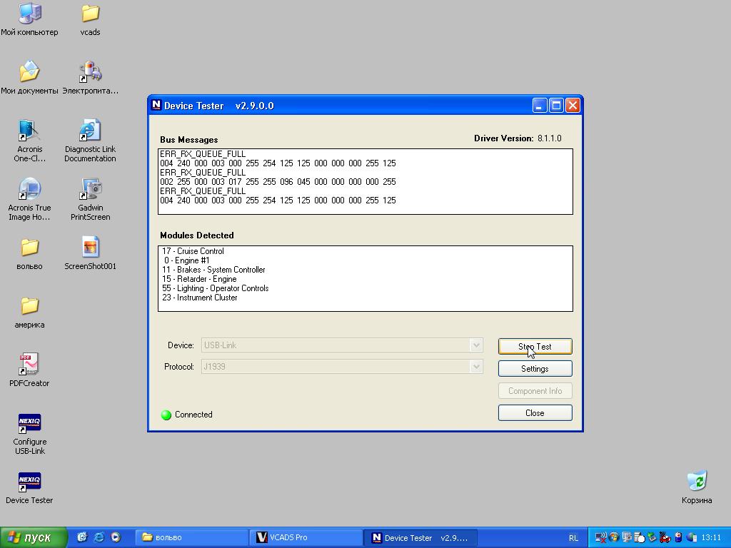

это 1939

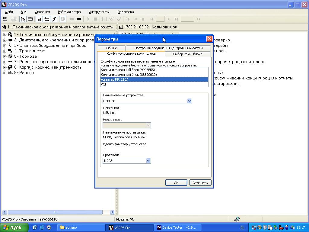

конфигурирование адаптера

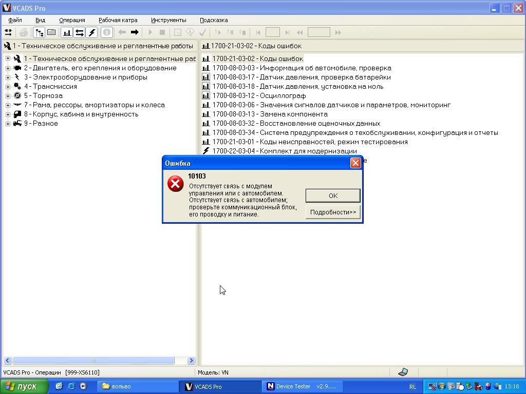

а в результате фига....
....да сам Нексик с этой же машиной с прогой Каминз прекрасно работает(правда на другом ноуте)
Там где Вкадс ноут Делл ком порт

В "конфигурация комм.блока" не вижу "номер порта".Комп не видит USB-устройство.
Re: VCADS и NEXIQ
igor-dvs73 писал(а):В "конфигурация комм.блока" не вижу "номер порта".Комп не видит USB-устройство.
он не доступен,видно потому что USB, а комп адаптер видит и адаптер машину слушает даже блоки определяет и по 1708 и по 1939 ( видно по тесту )
до пустим к адаптеру 9998555 есть возможность переключения портов ..... :(

Я только не понял, почему на первом скрине http://www.truck-diagnost.com/viewtopic.php?p=33342#p33342 выбран Volvo Bus? Ты к автобусу коннектишся ?
Re: VCADS и NEXIQ
Alexx60rus писал(а):Я только не понял, почему на первом скрине http://www.truck-diagnost.com/viewtopic ... 342#p33342 выбран Volvo Bus? Ты к автобусу коннектишся ?
Да нет, это я просто во всех возможных вариантах переключил на RP1210A ( Renault не трогал )
Я так понял эта вкладка даёт указание программе каким адаптером пользоваться
Antart
Сообщения: 216
Откуда: Ижевск Удмуртия
Re: VCADS и NEXIQ
Сообщение Antart »
Протокол переключать пробовал ?..
Re: VCADS и NEXIQ
Antart писал(а):Протокол переключать пробовал ?..
да. и 1708 и 1939 результат один и тотже
