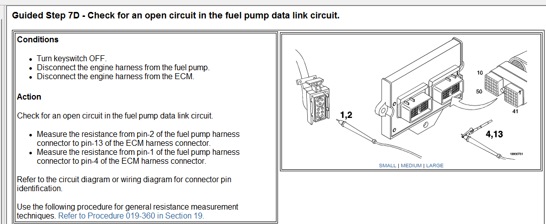

Комп пишет---Блок управления ТНВД - ошибка соединения CAN
если можно - код ошибки и модель двигателя
Re: БЛОК ЕСМ CUMMINS
andrei.petko. писал(а):Неисправность CAN устранить как?
Проверить линию и устранить неисправность. Линий две 1939 и 1708

модель=QSB 5.9C ОШИБКА 364

Если не ошибаюсь желтый и зеленый провод . Если да то они целые.

ну если провода 2-13 и 1-4 целы, то остаётся выяснить где неисправен CAN - в насосе или ECM
