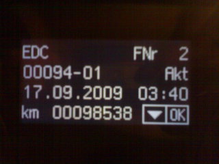

Подскажите пожалуйста на что можит ругаться компьютер на MAN TGA 33.350. Выдает ошибку. Сфотографировал. Зарание спасибо.

TEXA пишет: ошибка в давлении в потоке топлива :)

EDC 00094-01 - "Давление подачи топлива. Слишком высокое значение"
Возможно:
- засорен топливный фильтр
- датчик давления топлива неисправен
- перепускной клапан в насосе высокого давления не включается
