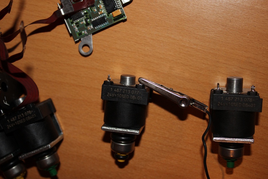

Всем добрый вечер!,разобрал пгу, выпаял клапана,подал на них питание два клапана норм срабатывают а два очень туго двигаются и подклинивают и резко перегреваются ,думаю искать их нет смысла хоть и номера на них есть,просто хозяин дотошный нужны точные факты чтоб не попасть зря на бабосы при покупке нового пгу :lol:

раз хозяин "дотошный" , то дам совет - платку и соленоиды прибарахли себе, все равно он новое ЭПУ купит, там же и разьем и хвостик... отдельно соленоиды тоже можно купить, но они как крыло от боинга стоят и ехать до тебя будут долго...
Если потроха отожмешь в свою пользу, то у тебя ремфонд будет...а иначе за разборки и дефектовки можно хорошую сумму нарисовать.
