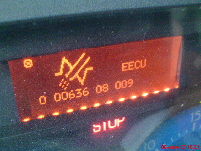

Здравствуйте. Мучает уже год водителя ошибка на табло. Выкладываю фото.
Ошибка на табло.
Ошибка на табло.

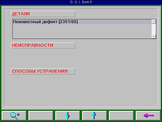

Подключаю NG3, вижу:

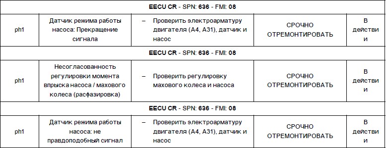

Текса же коворит следующее:

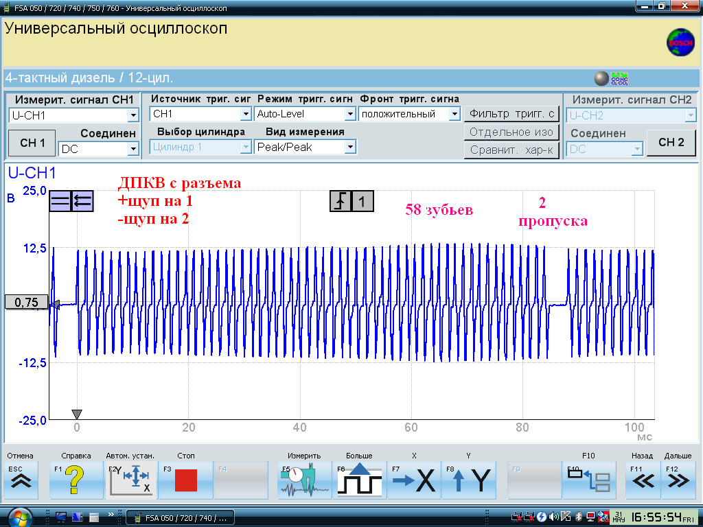

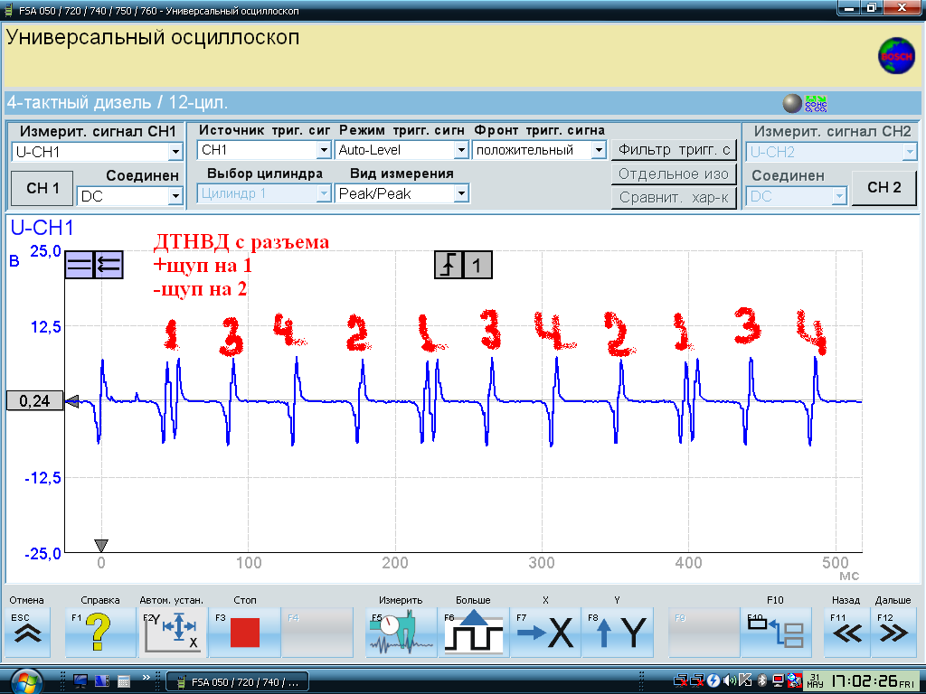

Осциллограммы датчиков оборотов коленвала и ТНВД
Screenshot-13.05.31 , 16_55_54.png (107.87 КБ) 10623 просмотра
Gans
Сообщения: 636
Откуда: Украина, Ровно
Сообщение Gans »
следующая
Screenshot-13.05.31 , 17_02_26.png (97.96 КБ) 10621 просмотр

Есть еще такая информация, но взгляните на осциллограммы. Дефект кто-то видит?
Screenshot- 13.06.07 , 0_39_36.jpg (69.09 КБ) 10594 просмотра
интересная неисправность
желательно осцилку снять одновременно с двух датчиков - для проверки синхронизации
хотя при рассинхронизации DCI не должен заводиться (может у мидлумов отличие от премиума в этом)

Отключи коленвал и посмотри как отреагирует. Как станет заводиться?
Gans
Сообщения: 636
Сообщение Gans »

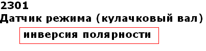

Ден, подскажите, как она должна отреагировать на отключение датчика коленвала и какими должны быть мои дальнейшие действия и проверки. Машина приедет на следующей неделе, хочу подготовиться.
Может сменить полярность датчика ?
Должна завестись с трудом и ошибкой только по коленвалу.
Про инверсию тоже возможно ( сломали разьем например и поставили наоборот)

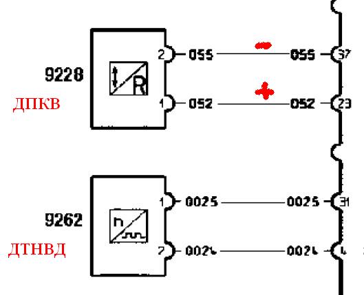

С полярностью датчика положения коленвала из схем все ясно. А вот с Датчиком ТНВД нет. Никто не подскажет, какова она на проводах 0024 и 0025?
