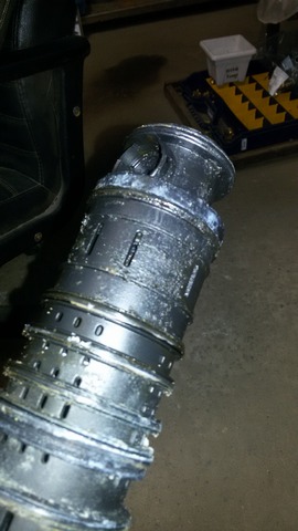

dinja35
Сообщения: 2
Зарегистрирован: Чт ноя 21, 2013 5:43 pm
Откуда: Череповец
Re: Кран WABCO 971 002 900 0 на KOGEL постоянно выходит из с
Сообщение dinja35 »
ДА вот такая картина при разборе ,песок и горелое масло....С начало надо чинить ,с головы)
Если есть песок, значит нет фильтров...

может это труха от гниющих кранов которые стоят после влагоотделителя?
