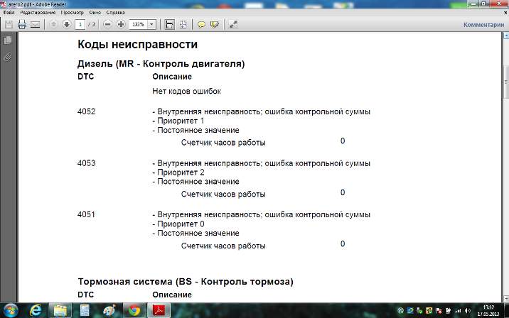

Mercedes Atego 2 2004г. Ошибки по MR: 4051, 4052, 4053. Чем лечится?
(Размер отредактирован модерратором. Информативность от этого не изменилась. Просьба не выкладываит изображения больших размеров)
правкой дампов.

Я так понимаю кто-то побалывался с мозгами или могли сами слететь?Клиент уверяет,что эти ошибки были изначально.
olegxo писал(а):Я так понимаю кто-то побалывался с мозгами или могли сами слететь?Клиент уверяет,что эти ошибки были изначально.
БРЕШЕТ
Стандартно после не грамотной отвязки машины, иногда после ремонту ЭБУ (тоже неграмотного) , очень редко - в процессе эксплуатации, например от старости или попадания влаги во внутрь корпуса блока.

Ограничение действительно снято и составляет 140 км/ч.Теперь надо придумать ему сумму чтоб не было желания делать эксперименты с машиной,то есть оштрафовать за превышение :lol: Спасибо всем.Думаю тема закрыта.
Придумать сумму? Нагрузи на новый блок )))))))))) Цена порадует клиента.

Ребят, подскажите что при этих ошибках происходило с машиной? Суть вопроса, имеется Actros 99г 1843. горят эти ошибки и машина не реагирует на педаль газа постоянно 1200 об как будьто в аварии..
Re: MERCEDES ATEGO 2 - ошибки MR: 4051, 4052, 4053.
pshisha писал(а):правкой дампов.
k0ldun писал(а):Стандартно после не грамотной отвязки машины, иногда после ремонту ЭБУ (тоже неграмотного) , очень редко - в процессе эксплуатации, например от старости или попадания влаги во внутрь корпуса блока.

Ребят я прошу прощения но все же не понял ошибки по контрольной сумме являются ли причиной выше описанного аварийного режима или проблема в чем то другом? Спасибо.
Idocode
Сообщения: 23
Зарегистрирован: Вт ноя 01, 2011 9:26 pm
Откуда: Иваново
Сообщение Idocode »
И еще вопрос чтоб исправить эти ошибки кого искать? Человека со star diagnosis или человека с программатором чтоб прочитать флеш и посчитать сумму?
