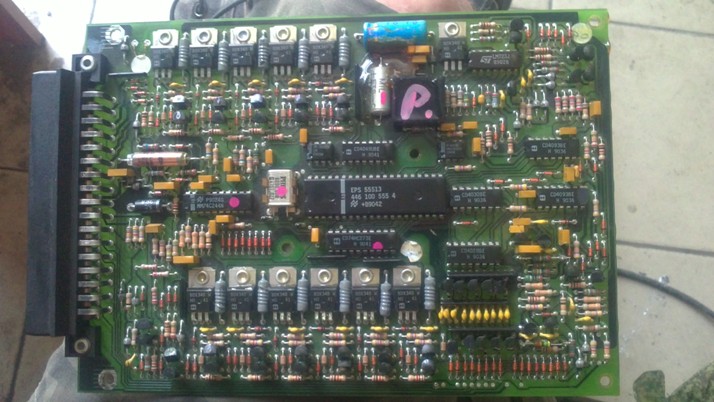

alex728
Сообщения: 10
Зарегистрирован: Пт май 10, 2013 9:47 pm
Откуда: сочи
Сообщение alex728 »
фото платы
(Размеры фотографии отредакдировано модератором. В будущем просьба выкладывать фотографии удобоворимого размера.)
Зачем фото ? есть у меня их достаточно...
даже схема есть... правда самопальная...
А вот то, что ошибки не стер, это не факт, скорее всего стер и заново записал, потому как они активные... да и еепроминку можно проверить на предмет исправности, бывает и они приказывают долго жить...
Чаще провода имеют вас, а не плата, которая стоит в кабине, в противовес кабельному жгуту - сначала под ковриком (где влага собираеться), потом по улице... где разьем и перегибы.
Убиенный транзюк - вот интересный симптом, с чего бы это ???
Думайте, размышляйте, пробуйте.
