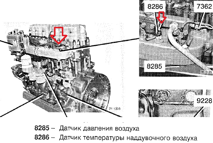

На всёй воздушной магистрали существует только датчик температуры наддува (на рисунке 8286). Прога по запчастям выдаёт что это и есть датчик давления.
Допустим что на данной модификации нет датчика давления. Как тогда осуществляется регулировка подачи топлива?

Точно так же как в камазе.... Надув проверять в данном автомобиле как сказал ALFA-Dnepr механическим манометром

syava писал(а):Точно так же как в камазе.... Надув проверять в данном автомобиле как сказал ALFA-Dnepr механическим манометром
Можно по подробней про принцип регулировки.
А манометр, я так понимаю, вствлять в отверстие датчика температуры?

Что-то слишком много дезинформации с первой строки. Магнум-Премиум? Питание датчика, которого нет? Про какие регулировки идет речь? Если проверка турбины, то манометр со шкалой до 5 Бар, подключается в любое удобное место впускного коллектора (можно и вместо датчика температуры воздуха ,кстати, датчиков давления с двумя проводами не припомню), сам манометр через окно в кабину. Затем тетрадку графишь в столбик значение оборотов двигателя с 800 до 2000, напротив будешь писать, соответсвующие этим оборотам значения давления наддува. Выгоняешь машину на затяжные горки, перед ними 7-ю передачу и газ в пол, не дергая. Значения замеров сюда на консилиум и будешь иметь картину по турбине. Но Анатолий уже дал понять, что причина, вероятно, не в ней! :) Какая связь? Топливо-Двигатель-Выхлоп-Турбина-Наддув-Больше топлива и так по кругу!!! Делайте выводы, учите матчасть!
