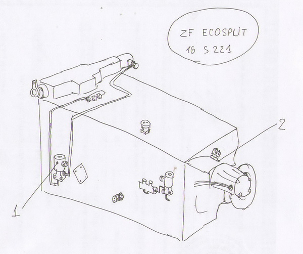

Меня интересует назначение клапана 1 и лягушки 2 и как он влияет на переключение передач?

По рисунку:
1 - клапан защиты кулисы от включения пониженных передач на скорости больше 36 км/ч (еще один, не тот о котором писал Дмитрий Кама - он на рисунке без номера)
2 - включатель цепи защиты пониженных передач от включения на скорости больше 36 км/ч
вместе с тем клапаном, о котором писали здесь ранее, получается тройная защита :)

Большое спасибо, вчера сняли клапан -он подклинивал. И еще вопрос на сщет провода № 5131(чорний) што на нем и когда должно бить?
