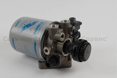

Кран вабко.
Система энергосберегания есть.
Номер крана какой? Если простой влагоотделитель (думаю такой бо как то не верится что так просто поменяли электронный) и к тому же не китайский - то отключите на мгновение энергосбережение, порт заглушите и проверьте давление сброса. Но и судя по давлению это не сброс - а стравливание предохранительного клапана, или уверены что сбросс??

Он такой как на картинке.
И вы правы. Срабатывает предохранительный клапан. Сброса нет.

осушитель WABCO 432 425 101 0
Тексой проверяю клапана сброса и регенерации - все щёлкают.
Одна ошибка: "давление в первичном баке" Значение выше стандартного MID 144 PID 46 FMI 0; count 1
