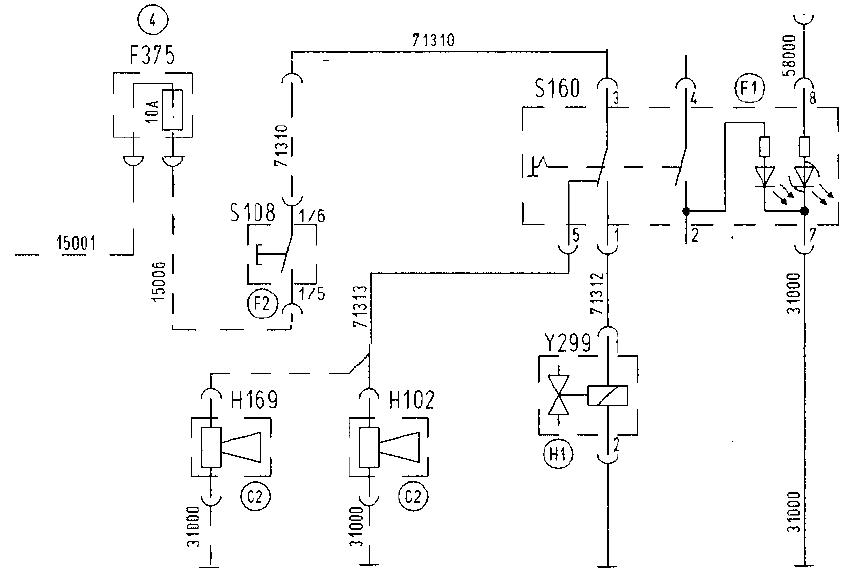

MAN TGA. Подскажите какие првода идут по номерам на клавишу переключения сигнала с электр. на воздушный.

Не будет работать если его подключить от фишки что под панелью?(клавишу поставить она не стоит) Говорят что сигнал не нужно прописывать или не правда? фишка с проводами 58000 кор. 91336 91555. и 1 корич. с бел. полоской. на что они идут?А если взять с электрических на воздушный и вместе их оставить так можно?
Вечером гляну схему.
58 - это питание стояночного света и габаритов
91 - относяться к грузоподьемной платформе
никакого пневмосигнала у вас не получиться...

Понятно.Спасибо! А как тогда с кнопки на клавишу и с клавиши на два сигнала? Или на кнопку минус идет.Подскажите номер провда что идет с кнопки сигнала.
71310 на клавишу переключения сигналов. С клавиши 71313 (переходит потом в 71310 на сигналах) на электросигнал и 71312 на пневмоклапан пневмосигнала.
Это опциональная схем - соответственно может и не быть таких проводов.
В простом варианте без клавиши 71310 от кнопки до сигналов.
В дополнение к ответу den_2001 прилагаю схему
.JPG
.JPG (48.46 КБ) 22314 просмотров
