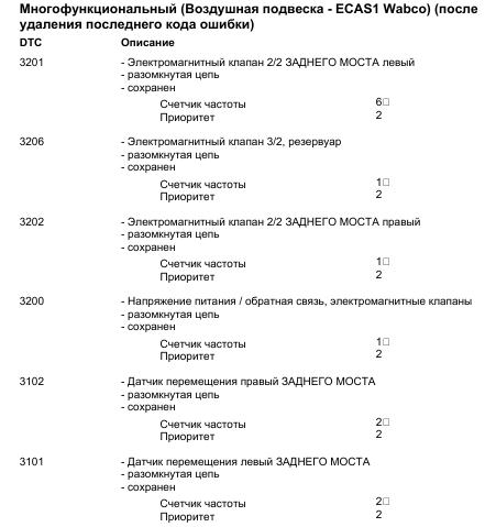

Всем Привет, с праздником!!!! такой вопрос: MAN TGA 2004г. ECAS1 Wabco
на панели горит ZBR 04402-10
прибор Autocom TRUCKS CDP - 2011 Release 3 (2.11.3.3) выдал
3200, 3201, 3202, 3206, 3101(см рис.)
с пульта подвеска поднимается, опускается, в уровень становится, в это время Autocom видит все изменения,
активацию датчиков, уровень( 2 датчика показывают равные параметры), контакторы.
эти ошибки не удаляются
Подскажите что может быть?

не удаляются ошибки ибо "удалялка плохая".... :mrgreen: горит ZBR - огнетушитель нужен! Сплели все в кучу - че вам надо непонятно. Ну не удаляет изделие китайпрома ошибки и че? Все же работает а ошибки неактивные :!:
Паха
Сообщения: 597
Re: ECAS CAN 2 MAN TGA проблема!!!
Сообщение Паха »
автоком стучиться к ECAS CAN 2 по линии CAN, а процедура удаления ошибок в блоке завязана к К линии. Непонятно как он вообще видит ECAS CAN 2, судя по всему из-за мультиплексора.
