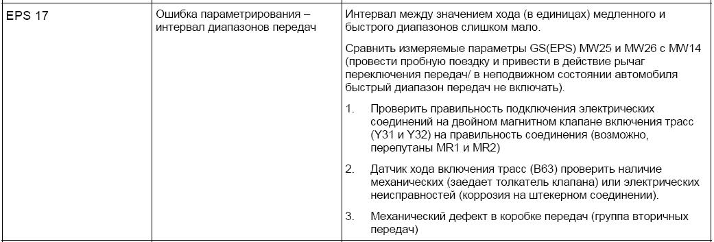

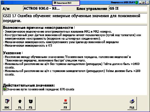

если обучение не проходит- то GS17 говорит о следующем (приложено). А вообще-то требуйте у дилера возврата денег за неустраненную неисправность. Не будьте мальчиком - в заказ-наряде указано (должно быть указано) описание проявления неисправности с ваших слов (по возможности, слово в слово), там ваша подпись и заявка на устранение неисправности. Все выполненные работы должны привести к устранению оной. Если неисправность осталась - проблема дилера (неверно поставленный диагноз), замененная без надобности деталь снимается взад и кладется дилеру на склад, деньги возвращаются клиенту. Все сопутствующие бумаги (протокол диагностики, рекомендации замены узлов в письменном виде) собираются и подшиваются... Не очкуйте, и закон на вашей стороне. Есть какие бумаги с прошлого ремонта? Это где вы так, в Автофоруме?

если признается собственное чайникоподобие, то придется положиться на ремонтников... выше из ДАСа выжимка, что проверять в 1-ую очередь... без обид. :wink:
