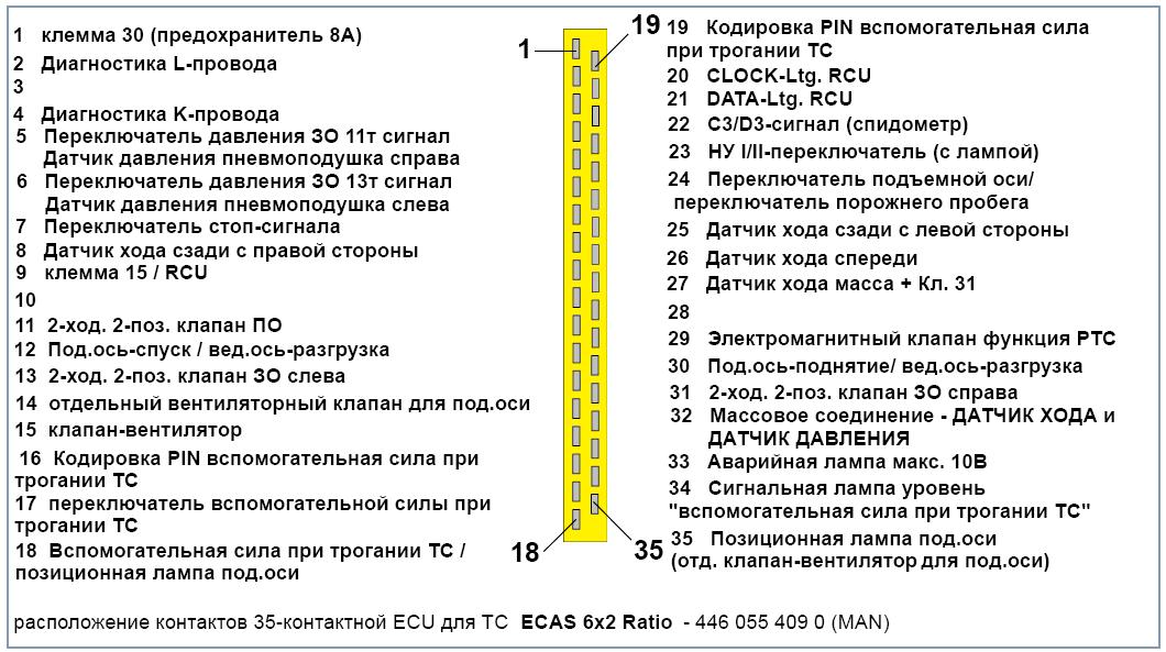

Распиновка блока - еще бы добавить тестер и контрольку :wink:
Распиновка блока
Распиновка блока
ECAS 6x2.JPG (138.19 КБ) 16077 просмотров

Все должно совпадать.
Ворос решен - машинка поехала в рейс . Проблема - отгнивший провод на датчик нагрузки 13т. Как и говорил vovalight - стоят не датчики давления , а манометрические переключатели.

Да, igor_oksana прав, действительно не было питания на маннометрический датчик (помощь при трогании) И спасибо за помощь с контролькой ;) Тема закрыта. Это еще один довод, что пневматики и электрики должны дружить ;)
