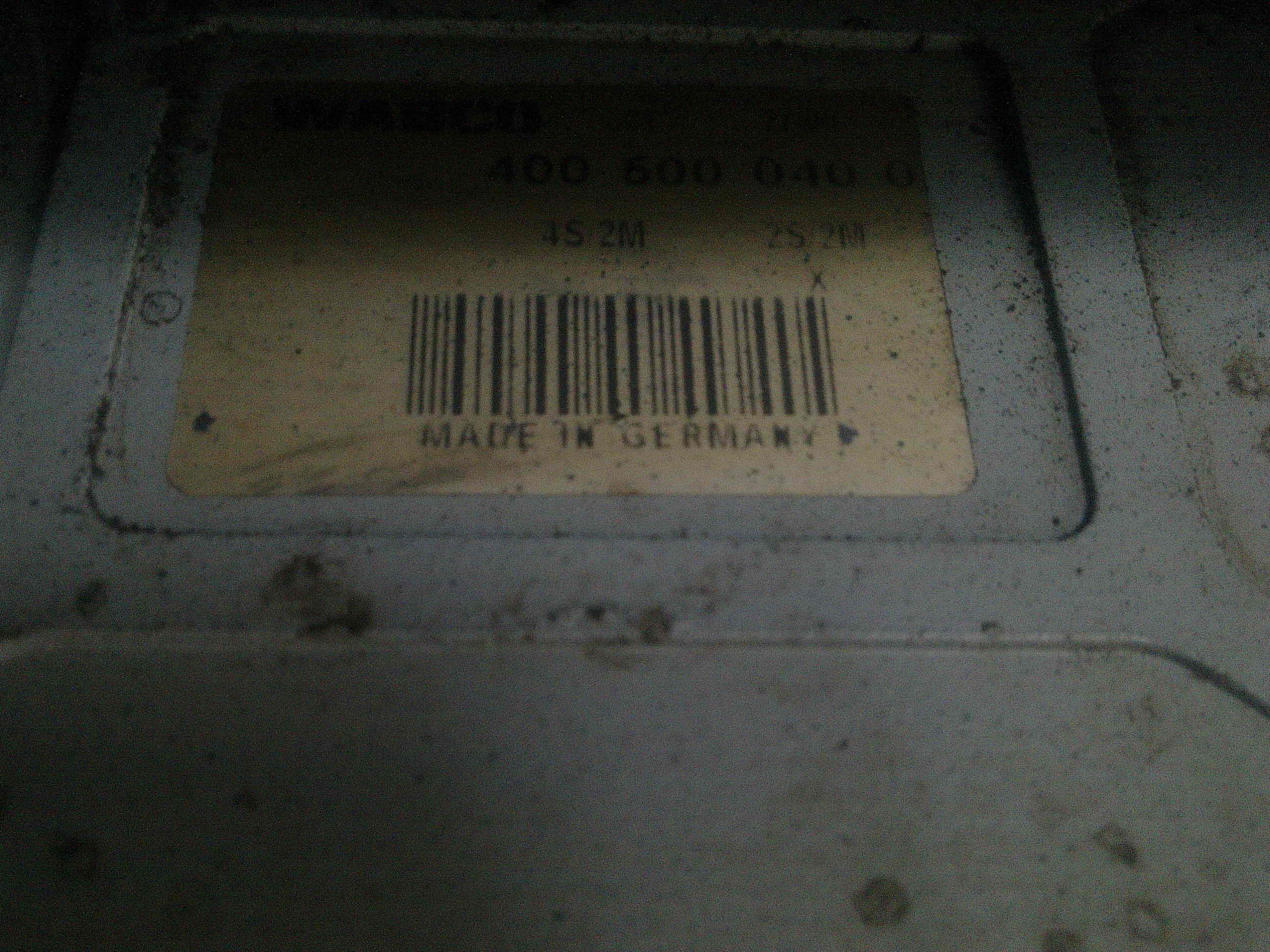

Не работает ABS.
Переделал провода к датчикам ABS, установил зазоры на датчиках и все равно не работает.
Начал изучать как он срабатывает.
При установки машины на ручник, включаю зажигание, через некоторое время на п/п происходит загорание светодиода красным и продувка с крана с последовательностью два раза.
после этого секунд через 20 моргает светодиод красным 14 раз и тухнет.
что это означает?

Означает,что нет одного из питаний,проверь на разёме блока,должно быть два плюса и два минуса! 5й вывод контрольная лампа

сегодня проверил все кабеля. все в норме.
основное питание идет всегда.
второе питание приходит когда включаю зажигание, машина стоит на ручнике, после этого па прицепе происходит продувка два раза,
потом завожу, питание пропадает на время заводки и отрабатывают блик коды 14 раз моргает красным, потом когда ключ возвращается в положение назад опять второе питание приходит и блин коды больше не моргают.
ABS на машине все равно горит, пробовал разогнать машину с прицепом до 20 км/ч, все равно горит.
что можно еще посмотреть без диагностики?
Скорее всего неправильная конфигурацыя, не совпадает количество датчиков\модуляторов с установленым.
или полный п....

Тоесть после включения зажигания у вас диод засветился и погас,а после завадки появляется 14 код? После снова тухнет!? Если я так понял,то нужно посмотреть,что мигает после пробной поездки. Скорее всего проблемный сигнал с датчиков вращения....

после включения зажигания один раз моргнет диод, потом отработает продувка два раза и когда завожу после 14 код и больше ничего не моргает!!!
Но ходу перепутаны 30 с 15 клемы (но это не столь важно) а у вас проблема с считованием скорости датчиком. Пробуйте после пробной поездки не выключая зажигания посмотреть на диод,код будет,либо 3 либо 4 предпологаю.
