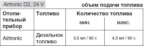

Ребят что вы вводите человека в заблуждение. Вот что пишет руководство по ремонту отопителя D2. "По истечению 90 сек. подача топлива автоматически прекращается. Определить количество топлива в мензурке. Заданное значение Мин. 3,7 мл. макс 4,3 мл. А для D4 мин 6,2 макс 6,7 мл.

Толик 23 писал(а):Заданное значение Мин. 3,7 мл. макс 4,3 мл. А для D4 мин 6,2 макс 6,7 мл.
Спасибо за информацию. Сегодня измерил КПД моего насоса - 3,5 гр. за ДВЕ!!! попытки запуска. Попытаюсь увеличить подачу топлива, выкрутив штуцер. Это завтра, сегодня не успел, работа.
Кстати, в руководстве Теплостар 14ТС-10 параметры насоса:
18,6- 20,5 Ом. 35 мл.+-5% за две попытки запуска. Явно не подойдет к Эберу, захлебнётся.
