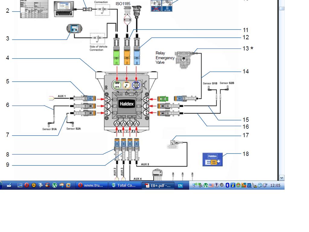

Не совсем ясно о каком датчике идет речь,если и правда о
датчика рабочего (управляющего) давления.
то он в данной системе вынесен на тормозной кран (не встроин в блок) если датчик "выходного" давления,то менять блок клапанов,электронику можно оставить.

На прицепе более никаких тормозных кранов нет - воздух с блока клапанов напрямую идет в тормозные камеры
Под номером 13 на картинке.
Если нет такого,то по ходу можно поставить выносной,и перепрограмировать блок,но точно не скажу,давно не имел дела с такой системой...

Осмотрел подключение на ECU лично - помимо входов от колесных датчиков (6 и 15 , на Вашей схеме ) задействованы еще два входа - 8 и 5.
Тормозного крана не нашел.
По документации на мой модулятор (первой генерации) указано - "INTERNAL Pressure Switch (PSW re-located in to the ECU)" - дословно "выключатель входного давления встроен в электронный блок" не про тот ли датчик идет речь?

Мурманчанин писал(а):Осмотрел подключение на ECU лично - помимо входов от колесных датчиков (6 и 15 , на Вашей схеме ) задействованы еще два входа - 8 и 5.
А зеленая заглушка вместо провода 14 есть. Разьем под заглушкой?

Посмотрите есть ли разьем под заглушкой? А потом звоните вашему диагносту.
