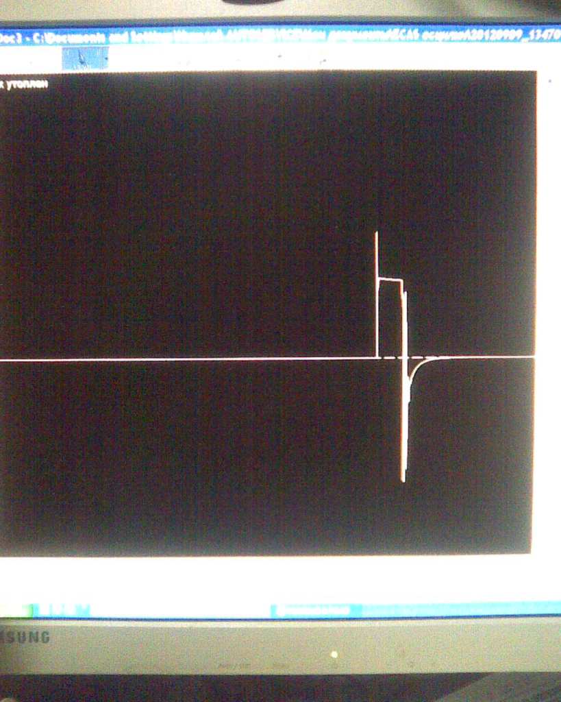

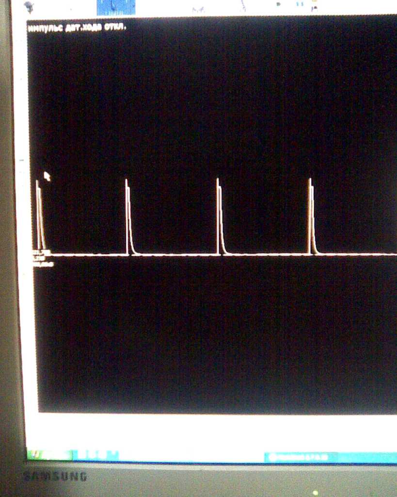

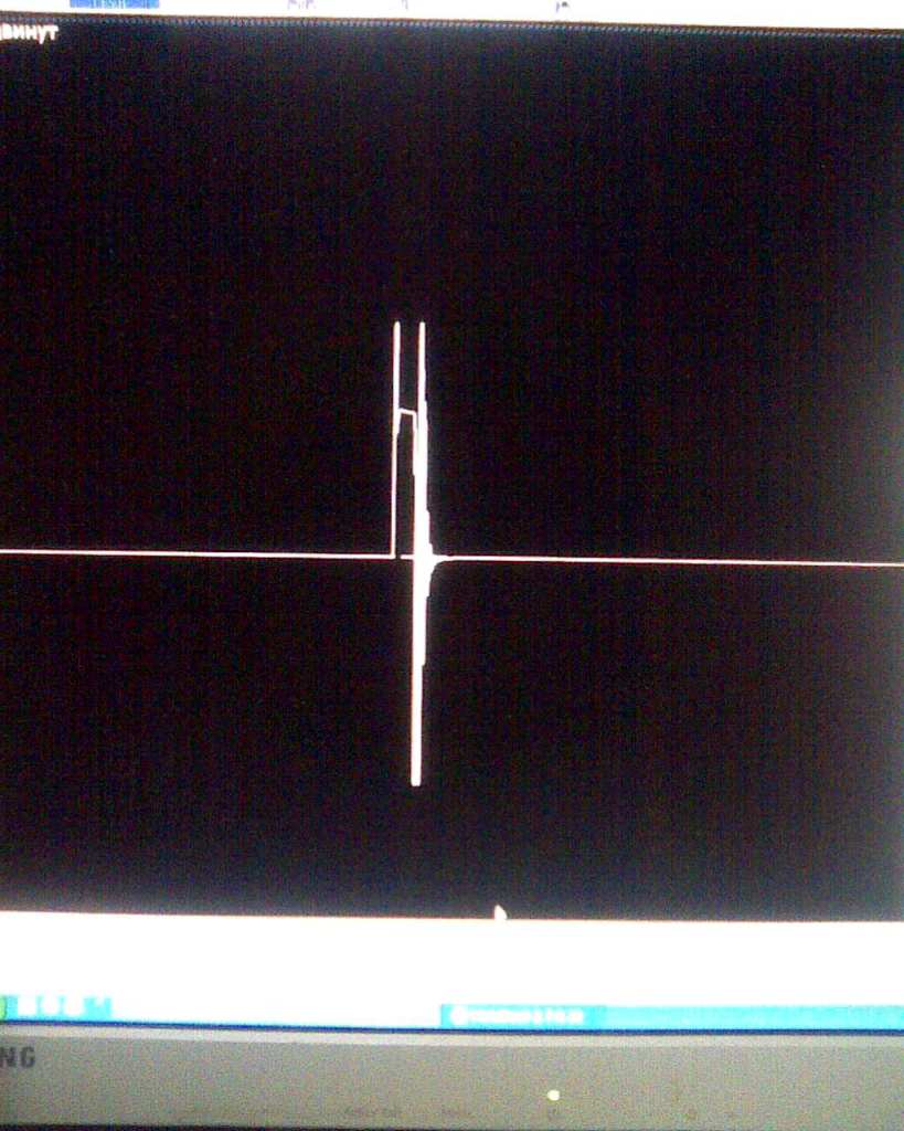

Пришлось сделать фото.ВЫКЛАДЫВАЮ. Да вычитал на форуме про датчик FFC у меня стоит но по схеме ни какого отношения к екас он не имеет какмм боком он может влиять на работу блока?
д.х.шток утоплен
д.х.шток утоплен
д.х.без штока
д.х.без штока
импульс 18 пин без д.х.

Отверни на датчике большую пластиковую гайку. Она прижимает индуктивный сенсор к механизму. вытащив сенсор ты увидишь металлический штырь. Он является сердечником для катушки сенсора. Тяга в крестовине датчика должна стоять в таком положении, что при поднятии рамы штырь вдвигается внутрь сенсора и его индуктивность увеличивается. При опускании рамы штырь выдвигается из сенсора и его индуктивность уменьшается. Блок подает на датчик импульс тока и измеряет время, за которое от датчика вернется противофазный импульс. Осциллографом можно наблюдать врема за которое импульс возвращается обратно. Чем выше уровень рамы, тем больше время прохождения импульса. Блок измеряет время в условных еденицах именуемых каунтами (отсчетами). чем выше рама тем больше каунтов, чем ниже рама, тем меньше каунтов.
Проверь положение тяги в крестовине, при необходимости откалибруй подвеску.

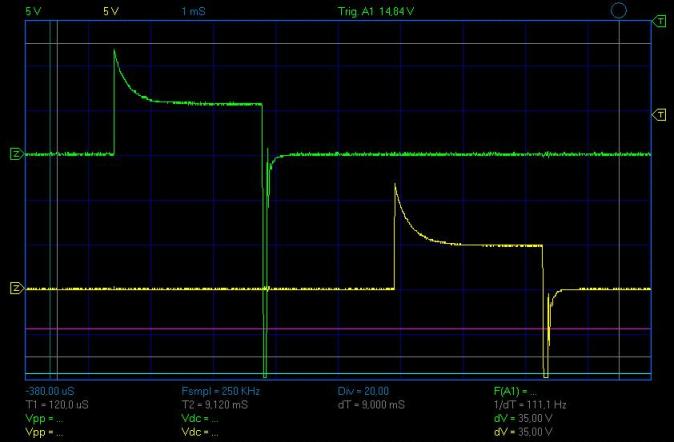

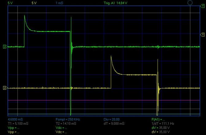

NAZARETH писал(а):Может кто замерял дат.хода осцилографом.буду признателен за осцилки.Сопротивление замерял на датчике без подключения.датчик ни кто не снимал.Да и проверяю я на столе.
Для примера Mercedes Actros два датчика уровня.
ECAS MB Truck L91counts R97counts.JPG (31.47 КБ) 10922 просмотра
ECAS MB Truck L178counts R186counts.JPG (31.12 КБ) 10922 просмотра
