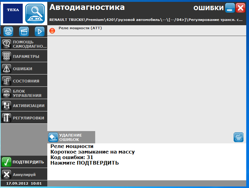

Подскажите кто знает где в Renault Premium cdi 420 находится реле мощности, TEXA выбивает ошибку "реле мощности" (код ошибки 31 замыкание на массу)?
наверное то реле которое питалово на ееку подаёт.
думаю проблема не в реле,а в его управлении...

Сообщение Den »
Вот как это показала TEXA

схемы расположения реле и их подключения скинуть можете?
Реле R43 менять пробовали ? Реле со встроеным диодом.Однажды попался "оригинал" с диодом наоборот - соответственно реле не включалось и ошибка в vecu.
может ручку круиза покрутить и посмотреть на лампочку на панели.
