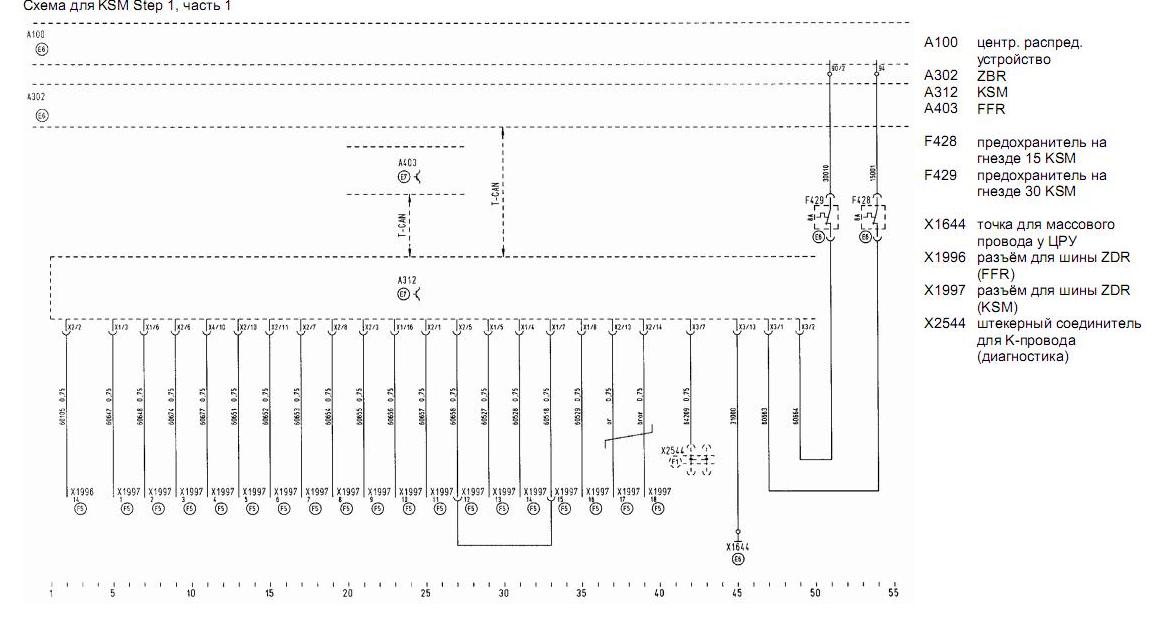

На машине стоит какое-нибудь доп. оборудование? Может авто с отвалом? Если стоит оборудование, то отключение повлияет на его работу. Вот еще схемы.
KSM -1.JPG (82 КБ) 22536 просмотров

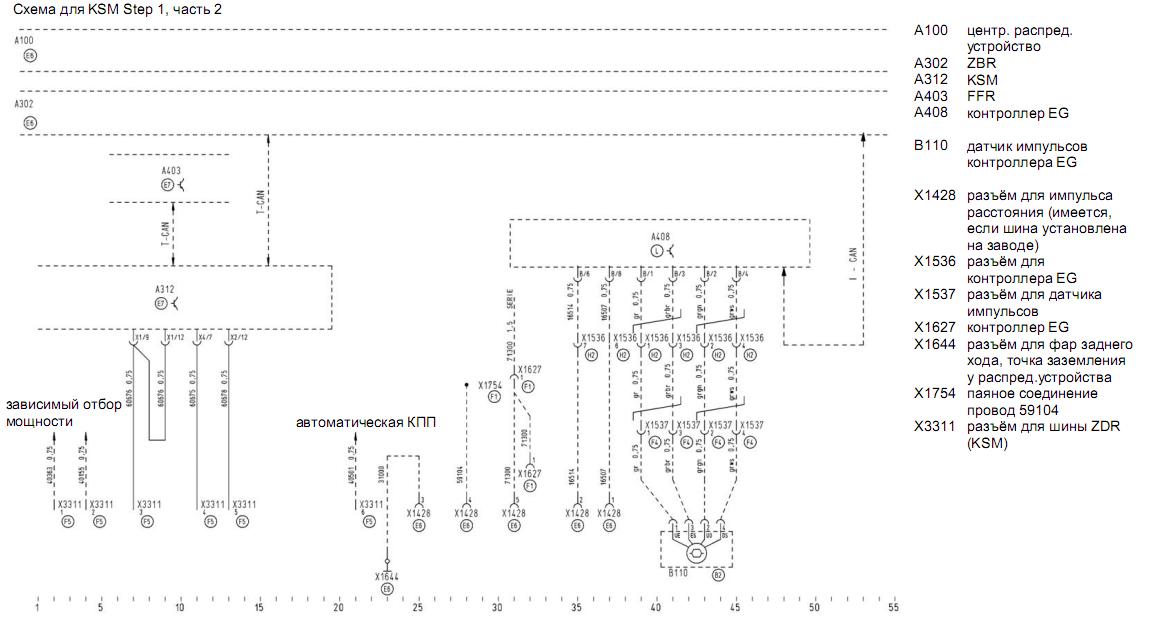

Сообщение crashtruckkz »
и вот.
KSM -2.JPG (85.09 КБ) 22535 просмотров
