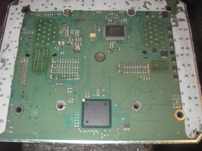

Парни, поделитесь фото нижней стороны платы edc7, очень нужна.
Re: Разборка блока EDC
Нижней - в смысле этой ?
Gray
Сообщения: 75
Зарегистрирован: Ср окт 13, 2010 10:35 am
Откуда: Калининград
Сообщение Gray »
igor_oksana писал(а):Нижней - в смысле этой ?
Да, оно, спасибо за ответ, правда качество слабое, не разглядеть дорожку.
kostaki
Сообщения: 8
Зарегистрирован: Пн июл 08, 2013 12:23 pm
Откуда: Николаев , Украина
Сообщение kostaki »
Gray писал(а):Да, оно, спасибо за ответ, правда качество слабое, не разглядеть дорожку.
стоп стоп стоп !
В разных блоках стоят разные платы - эта фотка явно не от Газоновского блока ! Под рукой у меня фотки нет, но блок на работе лежит , даже пока не вскрытый...
Надо уточнить от какого номера по Бош вам фотка нужна.
