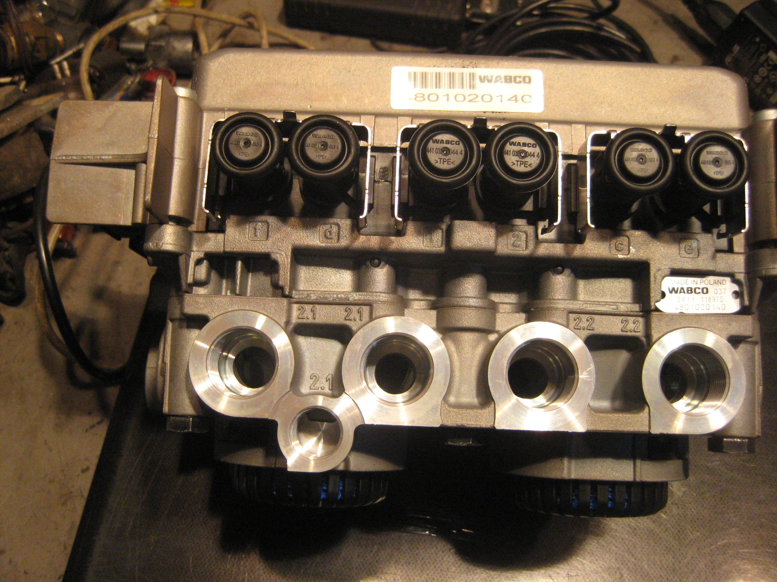

Кто подскажет, выдаёт ошубку параметризации, считываем параметры, но при сохранении выдаёт: "параметризирована система 2S/2M,для подключения датчика D1 нужно 4S;или удалите датчик D1",что это за датчик? в параметрах ничего не меняли, перезаписать с аналогичного полуприцепа тоже самое

Датчиков сколько на прицепе? У вас в параметрах 2s/2m это 2 датчика, 2 модулятора. Датчик d это задний правый, фактически 4-й. вот и просит 4S (4 датчика) запараметрировть

В систему 2S/2M подключаются датчики c и d. Расположение их зависит от установки модулятора.Если вы пользуетесь WABCO TEBS, то заходим СИСТЕМА-ПАРАМЕТРЫ, и видим расположение датчиков и нарисованный модулятор.Ныряем под прицеп, и смотрим куда направлены разъемы датчиков на модуляторе.Сравниваем с нарисованным.
Дальше ВВОД В ЭКСПЛУАТАЦИЮ. Система попросит крутить колесо с, крутанете - оно само затормозится - порядок. Также само колесо d.

Согласен с Виталием. Проверить правильность подключения датчиков дело одной минуты.Смотрим на буквы,однако учитываем направление модулятора.

сначала тоже была такая мысль,слазив под прицеп она отпала
