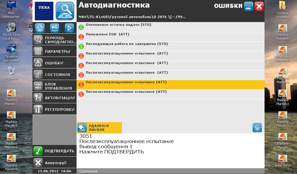

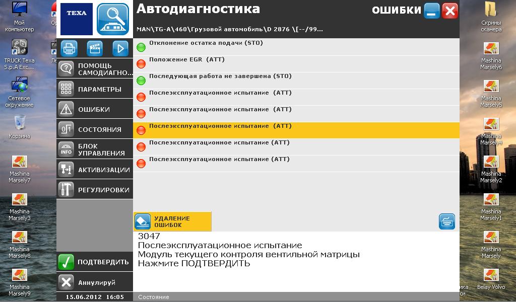

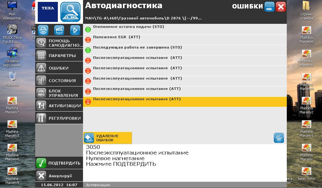

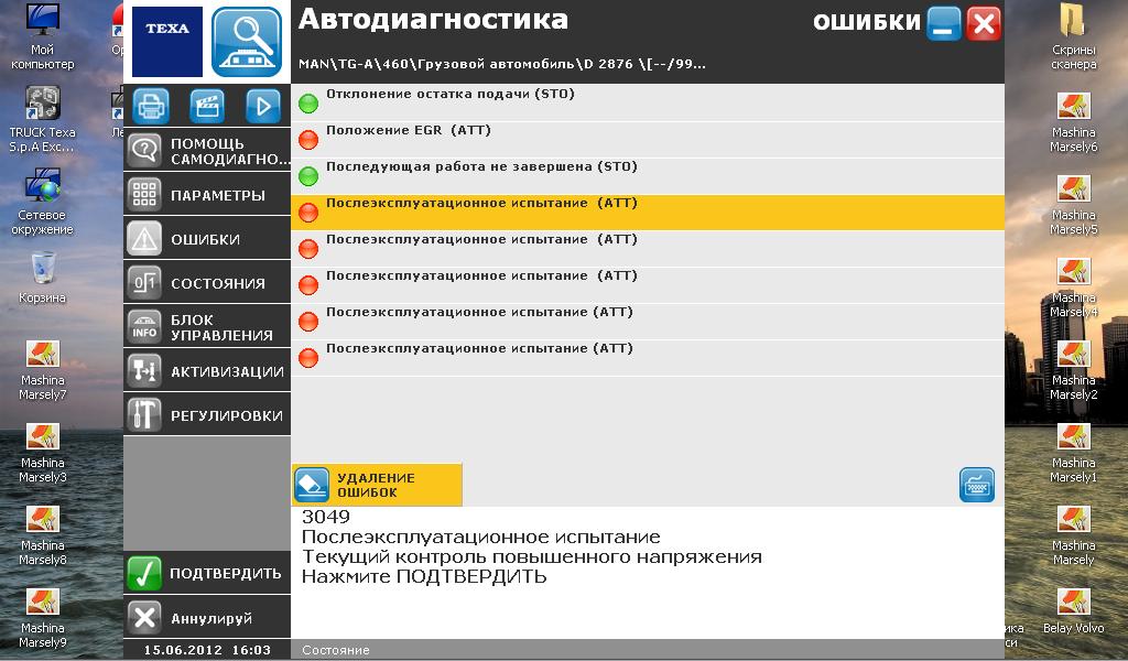

Доброго времени суток уважаемые форумчане. Сегодня столкнулся с ошибками EDC с которыми ещё не сталкивался не разу, похоже ещё перевод сканера не корректный. Сканер TEXA IDC4 22 версия. В общем машина не заводится. Скидываю скрины. Может кто растолкует мне по падробнее, я чо то не допонимаю что происходит?

Насос в ремонт скорее всего...
напряжение с датчика положения рейки какое. при включённом зажигании и при прокрутке стартером?

Оказалось отсутствие " + " на рейку, с блока не выходит. Блок сняли, будем искать причину в нём.
можна и с кабеля АБС плюс подать для проверки.

Там блок управления в такой ж стоит, проще на болтиках соеденительных в коробе на моторе проверить.

Короче ребята, проверил я блок, всё там нормуль. Сфоткать не получилось фотоапарата под рукой хорошего качества не оказалось. Оказалось всё на много проще. При включении зажигания блок управления проводит тест ТНВД, если ТНВД не проходит тест с положительным результатом то блок управления выдаёт выше перечисленные ошибки и отсекает питание на рейку ТНВД. В итоге всё окозалось банально просто, деформация рейки ТНВД. ТНВД на ремонт, двигатель запускается. Спасибо всем за участие в теме. Тема закрыта.
