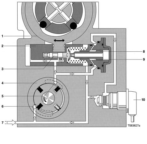

У ВАС НАСОС vp44 УПРВЛЕНИЕ С edc 6.4 У НЕГО ЕСТЬ ДЕТАЛЬ ПОЗИЦИЯ 10 КТОРЬi ПРОБЛЕМНОЙ У ВАС ПОСМОТРИТЕ НА ПРИЛОЖЕНИЕ
Key to drawing
Injection timer with solenoid valve
Schematic single-plane drawing
1 Cam ring
2 Timing-device piston
3 Control slide
4 Vane-type delivery pump
5 Pump outlet (pressure side)
6 Pump intake (intake side)
7 Supply duct from fuel tank
8 Control piston
9 Annular space at the hydraulic stop
10 Injection-timer solenoid valve

- VP44.jpg (34.07 КБ) 10220 просмотров
EDC LE 10-180
Добрый вечер, огромное Вам спасибо за подсказку! Будем заменять эту деталь и я думаю, что всё получится. Результат ремонта обязателйно сообщу. Еще раз благодарю за отзывчивость.
