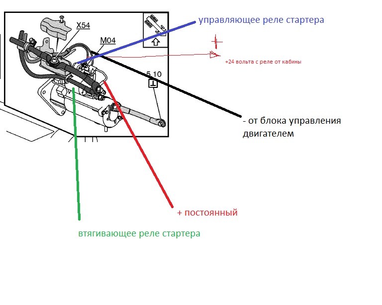

Добрый вечер. Вы имели в виду что с реле стартера в кабине должно идти 24в + а масса с ЭБУ двигателя, если я правильно понял?

питание постоянное 30 с аккума. масса с мотора. и перемычка. все. на чем мерели 9 вольт? потяните хорошо за тонкие проводочки на стартере. да и если сткло подъёмники не работают тогда релюха

правельно,ищите + или киньте новый дабы доехать

да минус с блока управления на маленькое реле на стартере
pino
Сообщения: 539
Откуда: петрозаводск
Сообщение pino »
обьяснение
можно в наглую перемкнуть втягивающее реле стартера как на камазе только зажигание не забуть включить но это <br />накрайняк есле очень завести надо
