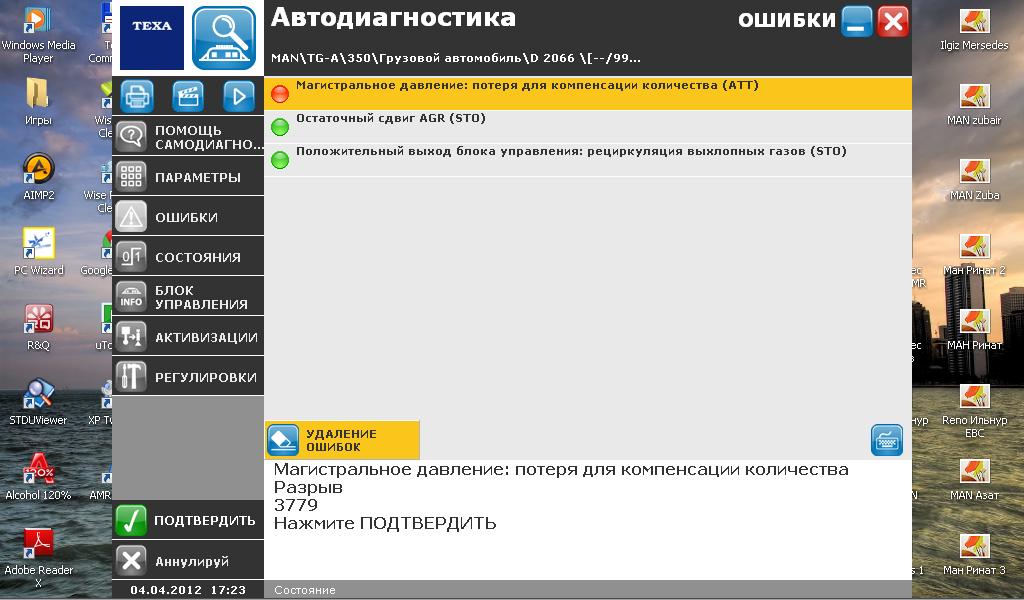

Доброго времени суток уважаемые форумчане. Вопрос такой. На MAN TG-A 380 загорается ошибка EDC: Потеря магистрального давления, что это за магистральное давление? Это давление в контуре низкого давления или в контуре высокого давления? Может кто сможет раскидать по полкам? Для наглядности скидываю скрины.

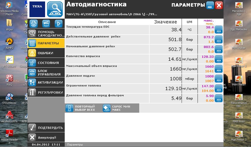

И ещё один вопрос, вот на этом скрине есть графа: "Давление подачи" это же я так понимаю давление надува турбины или я ошибаюсь? Почему спрашиваю? да просто это значение почти не меняется при изменении оборотов двигателя, варирует от 1007 до 1008.

Ищи потерю высокого -думаю остановишся на форсах
какой процент МПРОП? касательно давления наддува- на первом скрине две последние ошибки, устранить и потом наддув проверять.

AGR устраняется только заменой узла -или можно обойти електрическим способом подставой релюхи.

Anatoli писал(а):какой процент МПРОП?
Что вы имеете в виду под МПРОП? Расшифруйте пожалуйста.
ALFA-Dnepr
Сообщения: 386
Сообщение ALFA-Dnepr »
МПРОП - регулятор давления топлива, можно контролировать % открытия либо ток через него
ruslan2202
Сообщения: 177
Откуда: Ярославль
Сообщение ruslan2202 »
баланс посмотри по форсункам .соленоид на холостых не 25% должен быть, клапан предохранительный. а так форсунка одна кончилась. теха к стати отключает их по одной

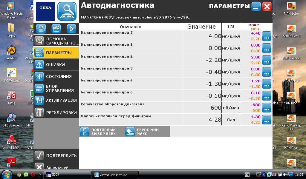

Сегодня диагностировал очередной MAN TGA. Проблемы такие: без подкачки топлива ручной помпой машина не заводится. В движении машина временами дёргается. Вот скрины с TEXA, у кого какие есть размышления, поделитесь.
