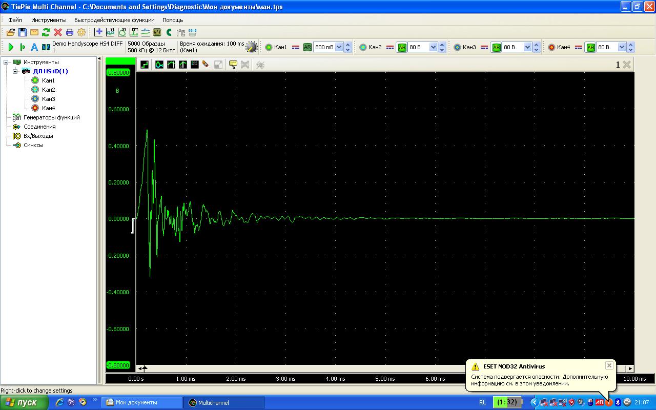

здраствуйте помогите пожалуйста советом.Приехал ко мне MAN 19.403 с жалобой пропела мощность. Подклучаюсь я TEXA - ошибок нет по параметрам TEXA даёт полную хрень то есть все параметры показывеют нереальные значения. Начал проверять проводку на все датчики и на насос, проводка целая. проверил сигнал с датчика надува , сигнал в норме. только осталась певая форсунка сопротивление у неё 90Ом вот только питание на неё проходит 24V без форсунки а с форсункой 3.3V cкажите это нормально?
это сигнал снятый с первой форвунки(провода с блока не подключены)
.JPG (120.45 КБ) 12791 просмотр

toha писал(а):певая форсунка сопротивление у неё 90Ом вот только питание на неё проходит 24V без форсунки а с форсункой 3.3V cкажите это нормально?
нормально. Был у меня тоже один MAN с системой MS5, тоже в параметрах TEXA показывала белеберду, правда ошибки показывала адекватные. Попробуйте отсоединить какой нибудь датчик, и посмотрите: выдаст ли эту ошибку. Если выдаст адекватную, то система контролирует себя правильно и воспринимает себя как исправную. А дальше нужна какая нибуть правдоподобная(ые) версия(ии) пропадания тяги, и их уже отрабатывать.
Иногда неисправность бывает в ЭБУ, тогда адиотические параметры выскакивают, но это редко, в основном проблема в проводах...
