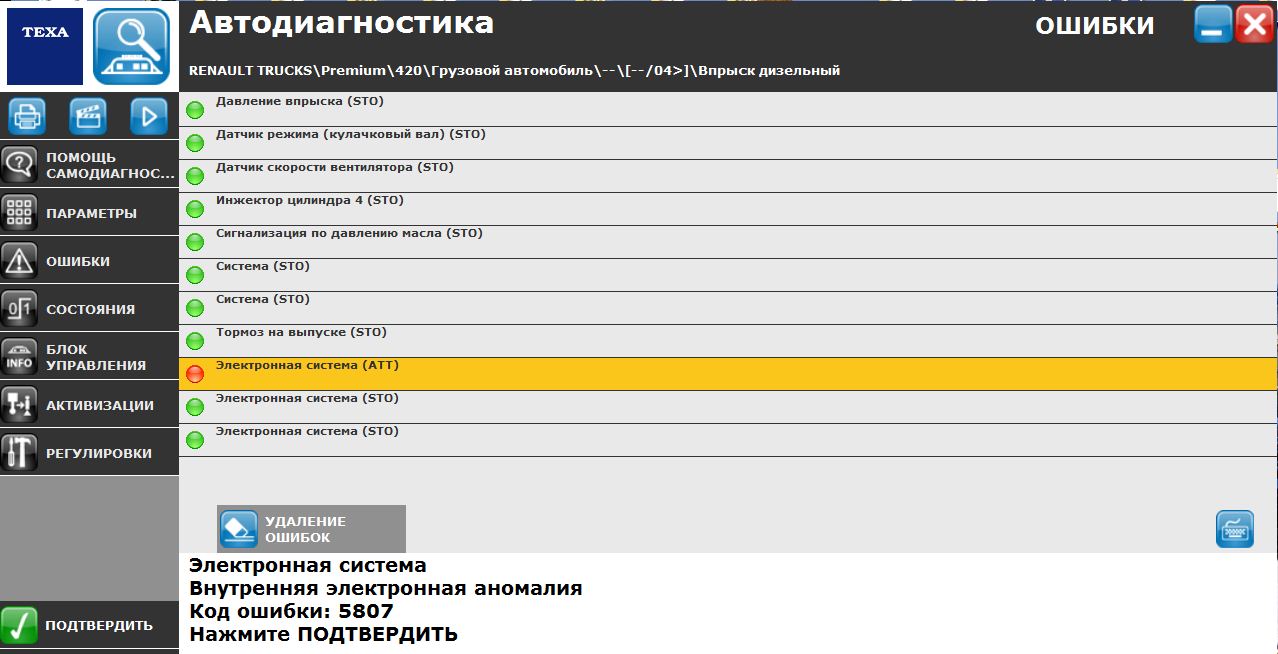

При увеличении нагрузки на двигатель двигатель начинает троить и горит ошибка система АТТ неужели сам блок вышел из строя?

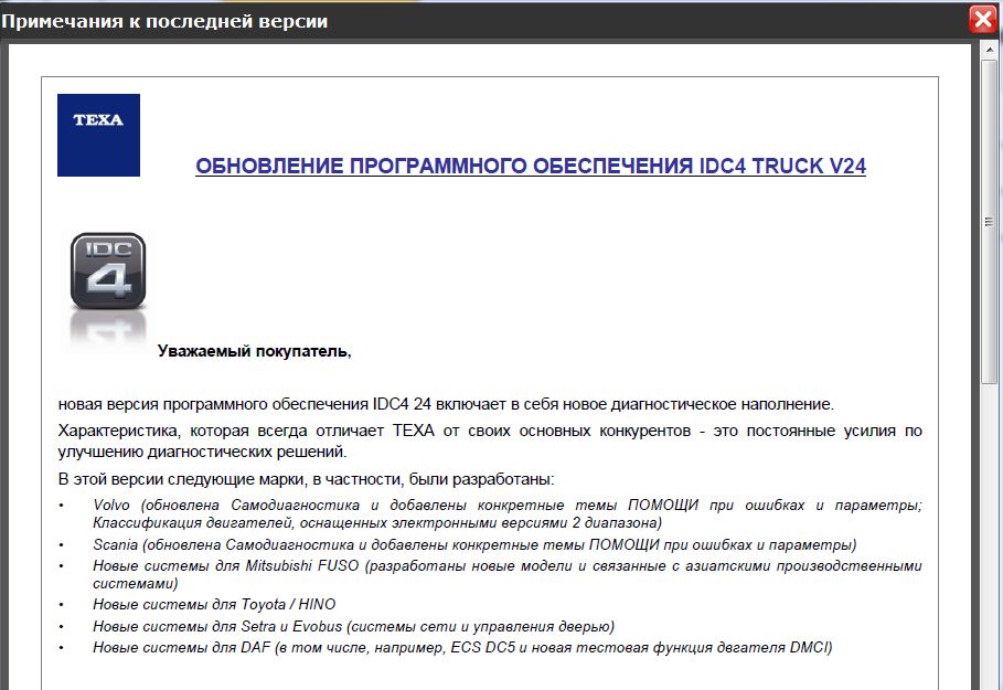

Вполне возможно.А у тебя какая версия п/о.,с какой кнопки ты выводишь второе и третье выложенное тобою окно?

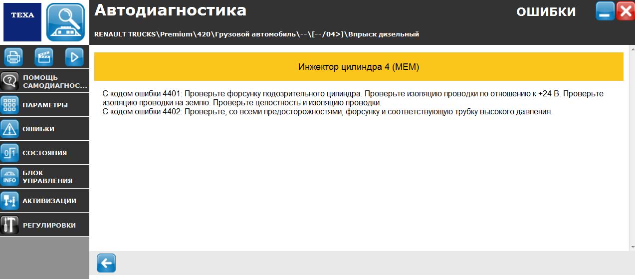

А с питанием блока все в порядке? И нет ли проблем в проводке к 4 форсунки
Очень сомниваюсь в проблеме блока,уж очень живучие они! Смотрите форсу и проводку к ней и как сказал ALFA-Dnepr питание блока тоже проверить нужно тчательно!

Я это делаю с помощью программы Ножницы

Всю проводку проверил нормально , так неужели сам блок?

Венжин Юрий писал(а):Всю проводку проверил
проводку к форсункам проверь на этих и не только авто осыпается изоляция. сталкивался несколько раз
