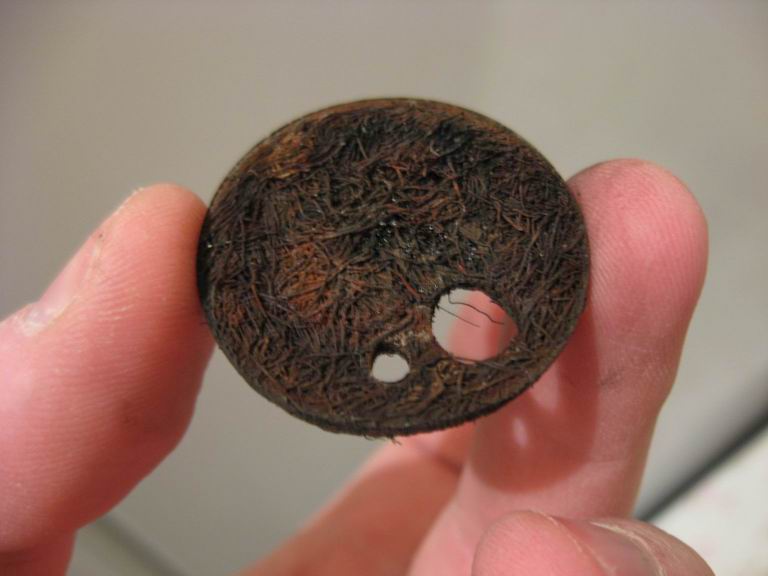

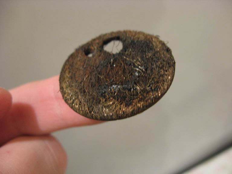

Подскажите пожалуйста, можно ли ещё експлуатировать даный испритель или нужно новый? Обогреватель коректно работает в 2 положении. В 4 полежении кажется тухнет. Может его хорошо промыть солярой. Никогда не видел состояния нового потому не могу определить.

менять надо горелку! WEBASTO саму фибру не поставляет!

я горелку разделил на 2 части, фибра у нас продается отдельно http://univers.com.ua/shop/6195/desc/viparovuvach-at-2000
Еще могла бы поработать,но если достали лучше заменить. Мыть бесполнзно,ну разве что промывкой Винс для инжекторов,но банка промывки будет стоить,как новая сетка.

Лучше поменяйте сеточку.Промывка не поможет, а втаком состоянии она быстро прогорит.

Вообщем менять надо горелку целиком в сборе, так как Вебасто не поставляет в фибру отдельно, можно конечно кооперативную поставить турецкую или произведенную еще где-то, но по опыту больше месяца не ходят...
Горелка - в районе 3500-4000 руб
Фибра кооператив от 500 до 1500 руб.
Решать вам..

adept писал(а):Лучше поменяйте сеточку.Промывка не поможет, а втаком состоянии она быстро прогорит.
Сетка, вообще-то, во вполне приличном состоянии... Она из новой приобретает такой вид через 2 месяца работы автономки. И плетение хорошее, правильное. Не в пример кооперативным левым сеткам.
А что касется "глохнет в положении 4, работает в положении 2" - так это скорее всего в пульте проблема.
PS По внешнему виду от родных Webasto-вских горелок - не отличается. Так что замена горелки, я думаю, особо ничего не даст.

Привет народ! Этот испаритель очень даже неплох. Если от него не отваливаются куски, делаем такую процедуру: прокаливаем горелкой до красна, потом слегка обстукиваем молотком, мнем руками, продуваем сжатым воздухом и ставим на место. Горелку не забудьте почистить. Отработает не меньше нового!!!

saa5612 писал(а):Привет народ! Этот испаритель очень даже неплох. Если от него не отваливаются куски, делаем такую процедуру: прокаливаем горелкой до красна, потом слегка обстукиваем молотком, мнем руками, продуваем сжатым воздухом и ставим на место. Горелку не забудьте почистить. Отработает не меньше нового!!!
Большое спасибо! так и сделал, собрал, работает :)
