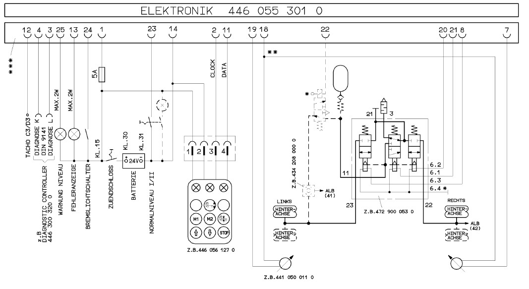

Эти провода могут быть и совсем не задействованы! Смотрите схему предложеную выше, всё ли сходится.

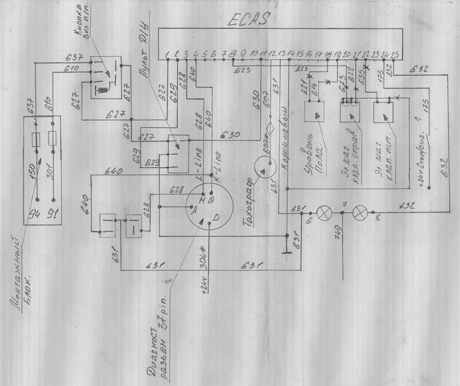

У меня на MAN 96 года вот эта схема может подойдет.Блок стоит 4460553010.Провод 301 идет от клеммы 91 на монтажном блоке через предохранитель переходит в провод 610 и идетна кнопку на панель.Для включения ЕКАС при выключенном зажигании.У меня так.

а, ну вот, теперь понятно, значит между ними у меня просто предохранитель должен висеть, его видимо кто-то оборвал. Спасибо Евгений.

Предохранитель там конечно своебразный на отдельной колодке.Посмотри если провода 150 и 637 у тебя есть, то там такой же предохранитель стоит. По нему и подберешь.У меня на монтажном блоке с права в верху эти предохранители пристегнуты.Удачи.
