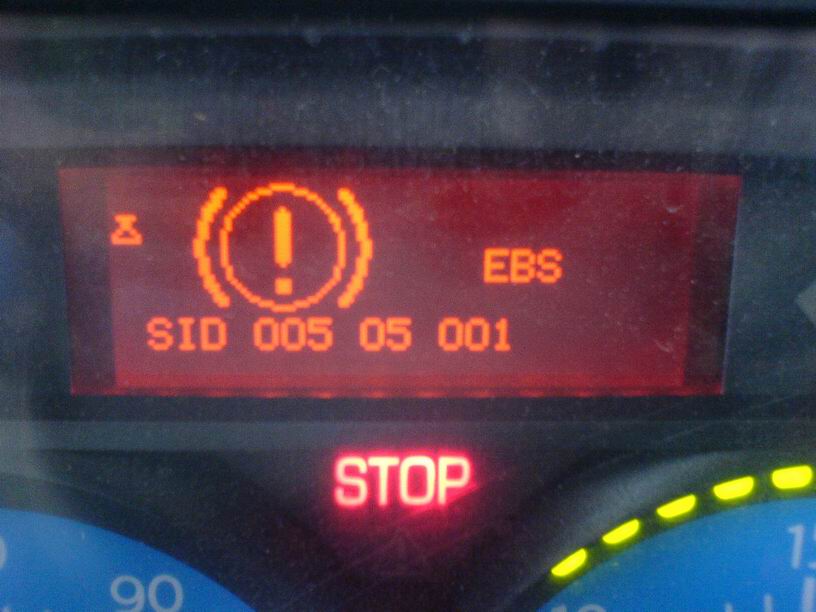

Для начала увидеть бы ошибку с панели в виде кода.
И нужно рабочий датчик правильно установить и проехатся.

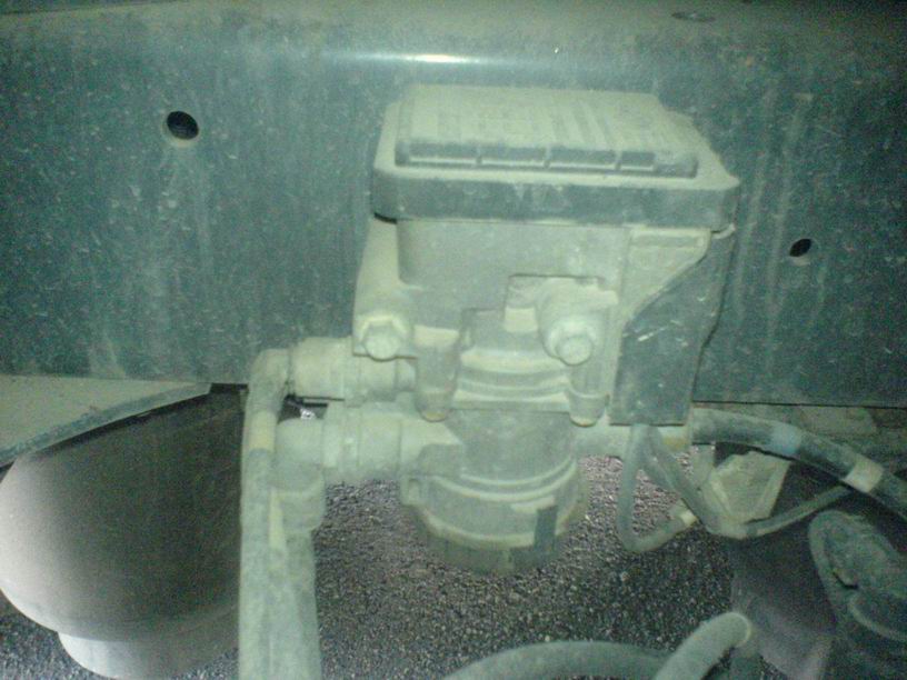

Удалось найти старую фотку, кажется это та ошибка.
ошыбка на фото с панели по 5 клесу, тоесть если 4*2 то левое заднее, а на фото сверху вроде передний модулятор.
Сообщения: 722
Откуда: Беларусь, город Минск
Сообщение sashaslam »
согласен и с колесом и с фото. а новее можно.так не бывает. наверно?

Anatoli писал(а):ошыбка на фото с панели по 5 клесу, тоесть если 4*2 то левое заднее, а на фото сверху вроде передний модулятор.
Наверное в новых машинках стали ставить одноканальные модули и сзади. Судя по месторасположеню подушки наверное это все таки задний.

Сообщение pay19 »
авто с формулой 6х2, этот модулятор стоит на "ленивце" и он точно такой как на передней оси
ошибка идет по правому колесу "ленивца"
