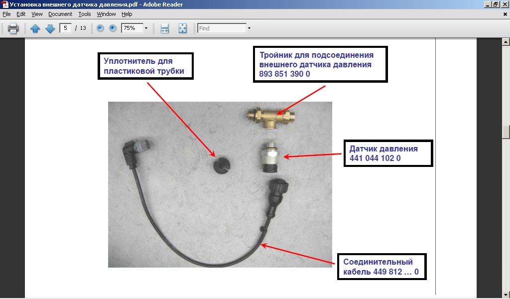

Всем добрый день! Подскажите если есть у кого нибудь каталожный номер датчика давления желтой головки (выносной), а то модулятор TEBS-E и в нем накрылся встроенный, вот хочу поставить выносной.

Не забудь про измениние параметров, прописки входа GIО и пуска в эксплуатацию. Естественно на все это,тебе потребуется твой личный PIN.

Спасибо огромное про пины я помню

Подскажите пожалуйста, а такой (выносной) датчик давления возможно установить вместо вышедшего из стоя, встроенного в модулятор, датчика, контролирующего подаваемое давление в тормозную камеру (например камеру d) в этой же системе WABCO TEBS-E? Или в данном случае --- только замена модулятора?

ТЕКСОЙ можно только скопировать параметры с блока(в котором уже установлен выносной датчик) и записать обратно.
