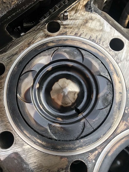

Кто может подсказать причину треснул поршень MAN TGX 18.440, форсунки сняли проверили все в норме (немного увеличенный слив в обратку) гусачок подачи масла в днище поршня не забитый.

Поршень шестой? Как вариант помпа слабенькая. Проверяйте остальные поршня. Тщательно. И какого образца поршня? С канавкой под средним кольцом или еще нет?

Поршень шестой, помпу недавно поменяли, поршня Нурал, по канавке посмотрю отпишусь машина 2012 года 800тис км

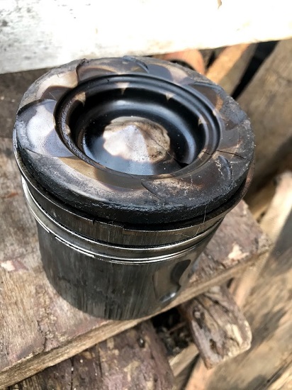

Думаю что да так как остальные не вытаскивал Нюрал и Мале разные по высоте

Покаж на фото где канавка??Maggellan писал(а): С канавкой под средним кольцом или еще нет?

На мой взгляд , причина банальна , упустили антифриз , далее перегрев , видно по задратой юбки поршня,вследствие раскол поршня , вам повезло еще , что кулак дружбы не показал.

Банальная причина не подходит так как с антифризом все было в порядке даже в момент когда пошли газы в поддон и машина затроила температура была 90 градусов (стоит GPS с подключением в КАН шине автомобиля)borisich-a писал(а):На мой взгляд , причина банальна , упустили антифриз , далее перегрев , видно по задратой юбки поршня,вследствие раскол поршня , вам повезло еще , что кулак дружбы не показал.

Да, поршень плавило. Могло забить форсунку охлаждения. У нас была недавно такая ситуация с дафом: вроде продувается, но в канале нашли кусочек, который и загнало в форсунку. Если бы перегрев от антифриза, то задрало бы и соседний. Как он, кстати?
Канавка над средним кольцом. Нужно фото сбоку.
