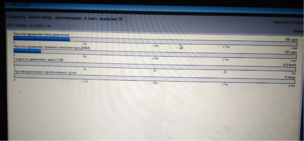

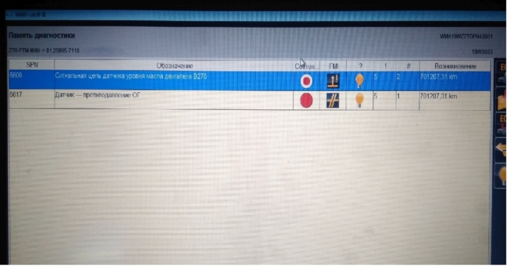

Вопрос #1 В PTM висит ошибка по противодавлению ОГ. В мониторинге противодавление ОГ - 0, при любых оборотах. (см. скриншоты). Вот каким образом он это давление вообще измеряет? Я помню машины с PM KAT, там был датчик разности давлений. А здесь? Причем, речь идет, похоже, о давлении перед заслонкой моторного тормоза, так что, даже будь у него такой датчик, это не то пальто. Я облазил всю выхлопную систему, ничего похожего на датчик не нашел. В район блока дозирования AdBlue идет некая стальная трубка от приемной трубы, для чего она? Чует моя ж.. это как-то связано )) Может быть есть какое-то описание работы моторного тормоза в связке с "мочевиной"? В описании систем в MANCats ничего такого не нашел, вообще ни слова о нем, в MANWIS-е тоже ничего, правда он у меня староватый.

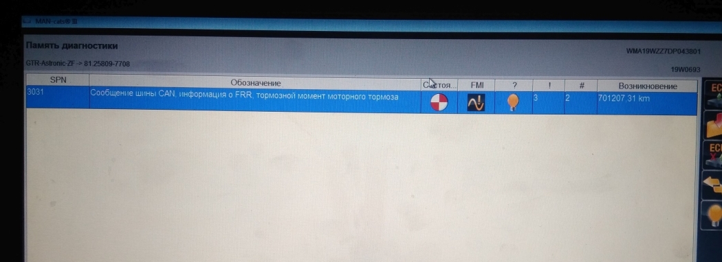

Вопрос #2 На этой же машине кпп 12AS... работает только в ручном режиме. При этом из ошибок в коробке есть только запись о тормозном моменте моторного тормоза. Причем я не на одной машине видел такую ошибку, нигде это не приводило к подобным проблемам с КПП. Все основные параметры КПП в мониторинге нареканий не вызывают, по крайней мере, в глаза ничего не бросилось. Сцепление - очищенный от износа путь 100%, абсолютный ход 34 мм, точка приложения 20,4 мм. На переключатель и подрулевой рычаг реагирует

EBS что говорит?Matr писал(а):На этой же машине кпп 12AS... работает только в ручном режиме
Re: MAN TGS 28.360 6x2 моторный тормоз и AsTroniс
Чисто там. Один датчик износа колодок не работает.acckiy писал(а):EBS что говорит?Matr писал(а):На этой же машине кпп 12AS... работает только в ручном режиме

датчик противодавления установлен вместе с шим клапаном заслонки моторного тормоза, и подключён стальной трубкой, в промежутке от турбокомпрессора, до заслонки. Может его там физически нет уже, украли, потеряли, забыли поставить назад, непонимая что это было.
Ах, вот оно что. Таки моя задница меня в очередной раз не подвела. Буду знать теперь, куда смотреть. Спасибо большое.Anatoli писал(а):датчик противодавления установлен вместе с шим клапаном заслонки моторного тормоза, и подключён стальной трубкой, в промежутке от турбокомпрессора, до заслонки. Может его там физически нет уже, украли, потеряли, забыли поставить назад, непонимая что это было.
Вот бы еще описание работы такого моторного тормоза заиметь....
