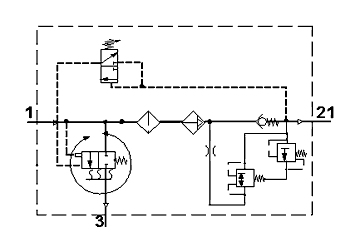

После самостоятельной переборки, отмывки частей, сборки. Давление сброса 12.0 (разобрались, регулировка винтом под шестигранник). Но после сброса, воздух уже непрерывно выходит через 2. Закрытие опять уже не происходит. На осушителе две клапанные системы с регулировками. Одна (пластмассовый корпус - регулировка сброса. Вторая - под пластиковой крышкой - зачем?
Я понимаю что можно отправить на регулировку специалистам (специалистов нет у нас), но есть ли другое - техническое пояснение.
Reno Magnum 430 98г.р. Осушитель Wabco 12,5, номер 4324150240.

Все перебрали внимательно. Травило через поршенек на выхлопе. Теперь все нормально. Только вопросы по регулировке?
1. Под пластмассовым корпусом есть винт регулировки (устанавливает порог срабатывания - 12.5), под ключ - шестигранник. Этот винт вворачивается в пластмассовый эксцентрик - ЗАЧЕМ ЭКСЦЕНТРИК???, КАК ЕГО УСТАНАВЛИВАТЬ.
2. что регулируется винтом под ГЛУХОЙ заглушкой из полиэтилена?.
Регулируется порог закрытия тоесть можно сделать (например) 12.5 сработал а в 8 закрылся
