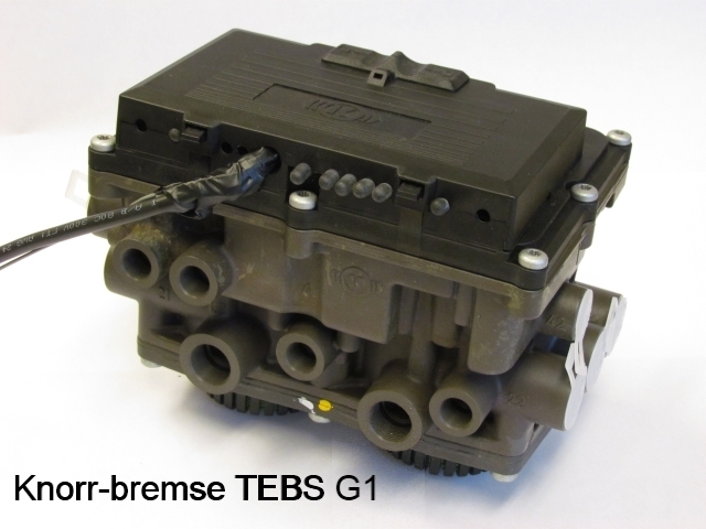

Доброго времени форумчане!Данный прицеп давно ремонтирую,всегда хватало Autocom,купить Knorr ори,возможности нет ради одного прицепа,остальные авто в городе с WABCO,благополучно справляюсь ори прибором с ними.
Вопрос в следующем.Спародическая ошибка 16 - прерывистый 5 - напряжение питания.Спровоцировать на полигоне не удаётся,если это по питанию,тягач Volvo,правый жгут откапитален.
Нет ли списка ошибок по данному модулятору?
Knorr TEBS G1.jpg (173.88 КБ) 48384 просмотра

и вопрос почему G1 вроде TEBS4.....не?
parsh
Сообщения: 205
Откуда: г. Липецк
Re: Полуприцеп с Knorr-Bremse TEBS G1 коды ошибок.
Сообщение parsh »
Стакан писал(а): вроде TEBS4.....не?
На фото да, а что там у автора фиг его знает.

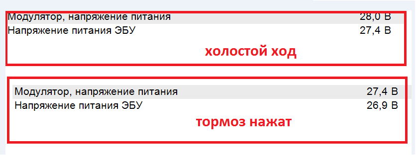

РемонтTruck
Сообщения: 52
Зарегистрирован: Пт апр 07, 2017 2:31 am
Откуда: Тверь
Сообщение РемонтTruck »
